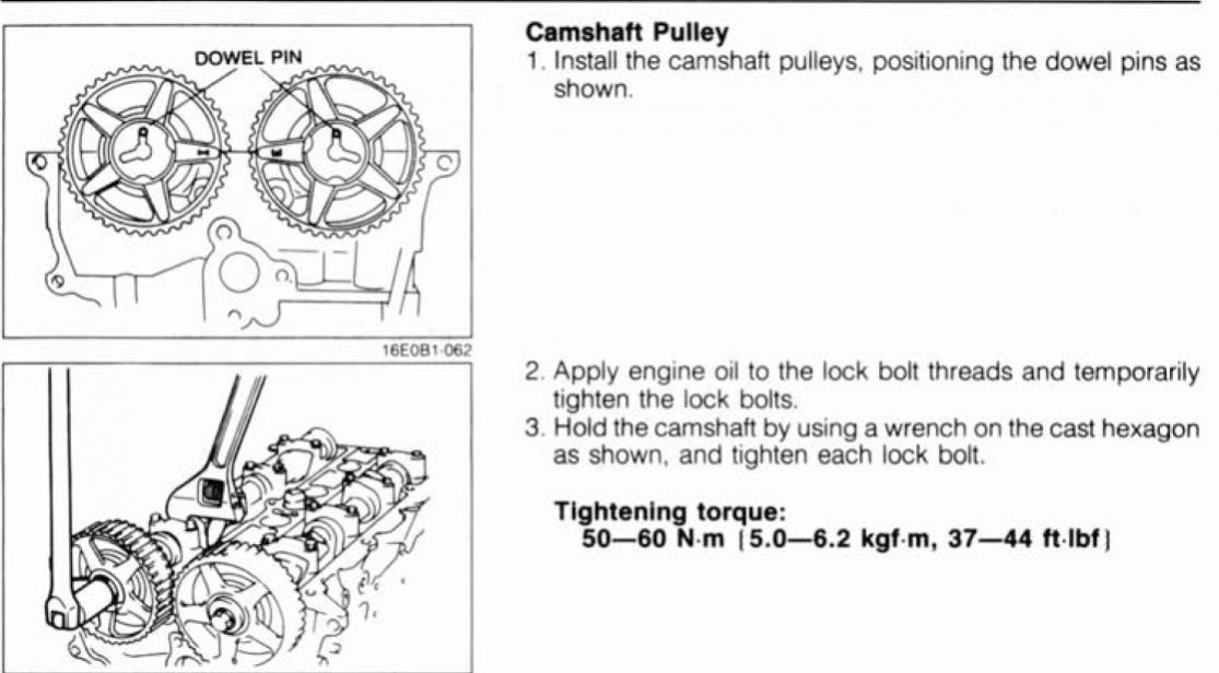

требуется замена грм в сервисе ломя 4 рубля :shock: так что решился сам делать , я так понял там надо все шкивы выставить по меткам надеть ремень и прокрутить 2 раза для убеждения совпадения меток ? и как лучше делать рисовать и выставлять по своим меткам ? за ранее благодарен .
 Заголовок сообщения: Re: 626 GE FP замена ГРМ ? | мазда (mazda) форум
06 июн 2010 14:38
по каким своим меткам? :shock:
на шкиве колена - метка на ВМТ.
на шестренях распредвалов - метки-прорези (смотрят др. на друга).
вот и вся арифметика.

все поменял выставил по своим меткам :)

Шкивы распредвалов как на картинке поставил? У меня какие-то умелицы перепутали =)

что такое "свои метки"?

как я понял свои метки это когда краской наносишь что ли?
