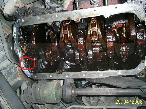

:D
Комментарий к файлу: Это ОНО
135930445.jpg [ 112.56 | Просмотров: 2845 ]

это GE? болтов то сколько...
