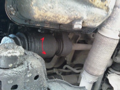

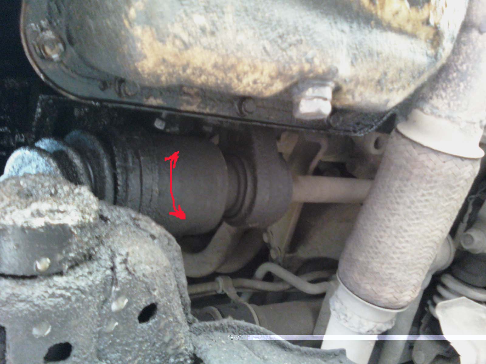

Всем здравствуйте!!! Короче из всего разнообразия узлов и механизмов, с дефектом оказался только один. Болтается чашка шруса на промежуточном вале, люфт 4-5 мм, капцы шлицам, бум менять и потом посмотрим, послушаем! У меня еще вопросик небольшой, думаю не стоит отдельную ветку по нему заводить. На движке, в районе ГРМ все в масле, прокладка под крышкой и сальники распредвалов дважды новые, есть ли там гидронатяжитель или что-то другое что может простыть? Зимой на холодную, после запуска было минутное клокотание в районе ГРМ.

Я так и думал (у самого такая шняга была) , но колбасило, когда газ резко набираешь.
Совет: меняй шрус+промежуточный вал с подшипником, иначе опять расколбасит (проверено), промежуточный брать только оригинал, шрус-оригинал или SKF, а то через год- снова всплывет. Мне повезло, подогнали весь привод в сборе (оригинал) и за небольшие бабки, сэкономил около 10 т.р. И посматривай за шрусом- как люфт больше 2.5 мм появляется- под замену, пока вал не разбило
