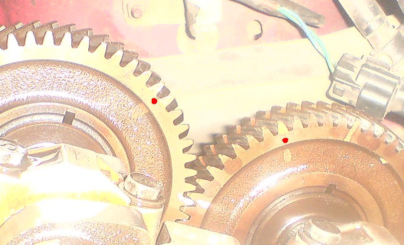

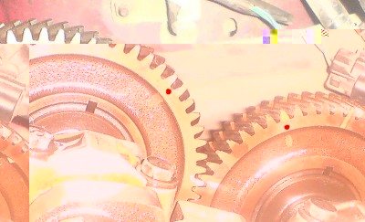

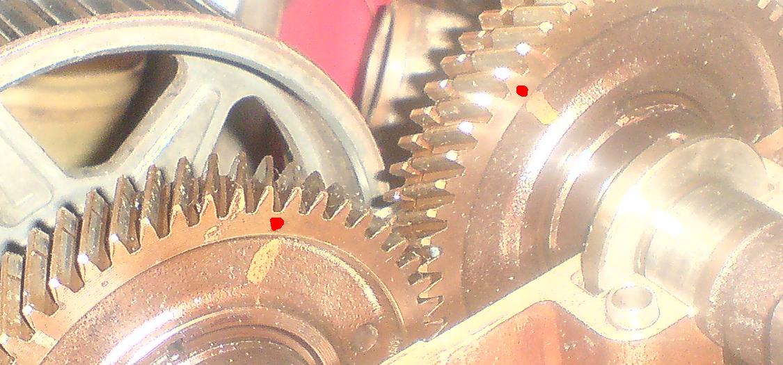

Имеется мазда mx6 2.5 v6, производиться замена ГБЦ...
Вопрос в том как совместить валы двух голов, одна гбц(1) стоит по меткам на клапонной крышке, но на второй(2) клапонной крышке нету меток(либо я чего то не увидел) и вот собственно такая делема.... как это все собрать?
Люди добрые помогите кто как может :cry:
Комментарий к файлу: Вторая гбц ближе к фарам
2.JPG [ 109.46 | Просмотров: 1382 ]
Комментарий к файлу: первая голова, если стоишь лицом к моторному отделению, та которая ближе к салону авто
1.JPG [ 71.34 | Просмотров: 1382 ]
Не может быть чтоб небыло меток :)
http://www.mazda-auto.ru/viewtopic.php?t=24487 страница B2-15, только важно при установке ремня соблюдать последовательность действий, а также после его установки провернуть и проверить метки.
