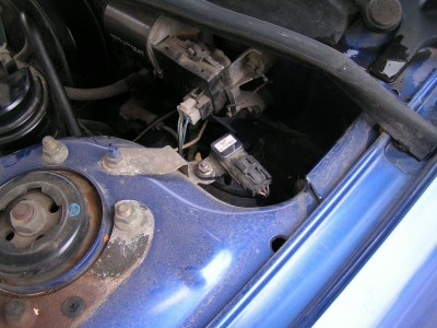

Кто подскажет, что за клапан и за что он отвечает?
Висит на резиновой гофре от воздушного фильтра до ДЗ.
При хорошо прогретом движке он усиленно щелкает.

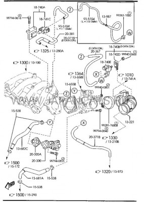

В него подходят 2 шланга - один идет во входной коллектор, другой в бачок сбора паров топлива (правда, фото не моего движка, в моем от этого бачка идут 3 шланга).
Номер по рисунку 18-740
Меня смущает, что это он так щелкает, постоянно перекрывая-открывая магистраль?

по идее не должен щелкать клапан адсорбера при работе...
 Заголовок сообщения: Re: Что за клапан? | мазда (mazda) форум
21 сен 2010 17:08
Сообщений: 857
Откуда: Подмосковье
Баллы репутации: 16
Должен-должен.. только обычно не слышно..это он так систему продувает..а описание работы всей этой шняги найти невозможно..в Япии чинят с специальных сервис центрах. По идее ресурс системы равен ресурсу авто..
21 сен 2010 17:43
Сообщений: 251
Баллы репутации: 3
Это по идее.Однако он у одних стучит,а у других просто не работает.:)
и описание работы именно этой системы для наших авто,я действительно не встречал.Но на других форумах я нашел приблизительный алгоритм работы клапана.
21 сен 2010 17:43
На моделях 626 GF отчётливо слышно как щёлкает. Это клапан управления вентиляцией бака, для системы с угольной канистрой (адсорбером)
21 сен 2010 20:12
Зарегистрирован: 21 авг 2009 13:56
Сообщений: 191
Откуда: Обнинск
Вот япы напридумывали! На прогретой тока щелкает. Значит, все ок и можно забить?

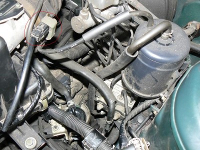

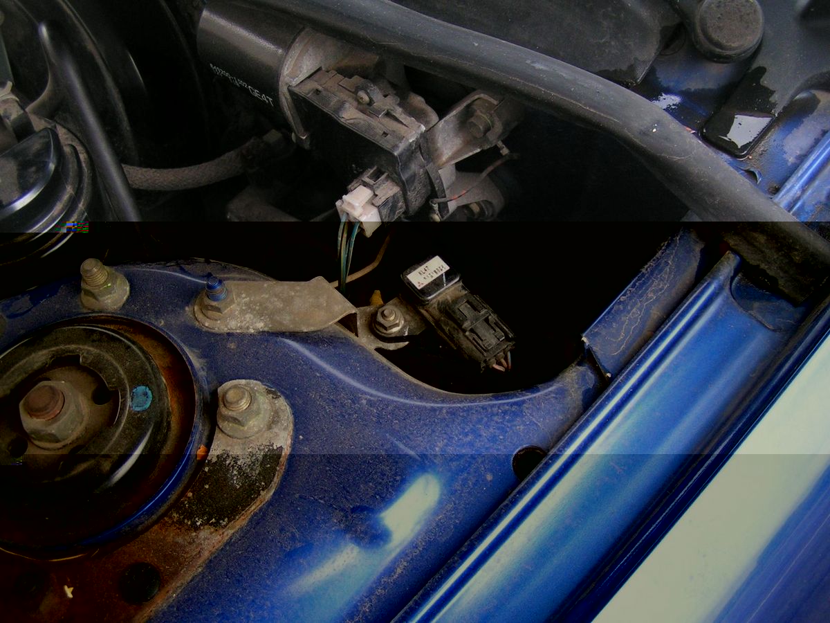

Еще вопрос. Слева по ходу движения авто, на чашке стойки висит клапан. К нему приходят провода, а вот трубка от него висит в воздухе, отрезанная. Что за клапан, за что отвечает, куда должна идти трубка от него?
Mazda 626 GW 2.0 FS 136 л.с., 2001 г.в., синий вагон
про аквариум
22 сен 2010 07:19
Ты хоть сфоткай его и выложи
23 сен 2010 13:27
Сообщений: 191
Откуда: Обнинск

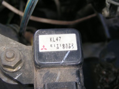

Вот он. Снизу у него трубочка и тупо торчит в воздухе.
23 сен 2010 14:29
Сообщений: 1385
Откуда: Riga, Latvia
Баллы репутации: 47
Леша
Не клапан точно. Видимо датчик давления атмосферного воздуха.

Вероятно, да, покопал в Инете, тоже про этот датчик проскакивало. А зачем он?

Да, это действительно датчик давления окружающего воздуха - посмотрел на таком же аппарате.

Леша писал(а):
А зачем он?
чтоб мозги знали-нахреана ты в горах делаешь и смесь откорректировали :) а
