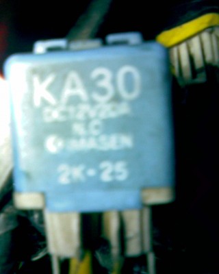

Не заводится даже с толкача! Что-то щелкает под капотом и никак... Недавно ставил сигналку Старлайн, может в ней дело? В промежуточном положении жжужит вот это реле... От чего оно?

если с толкача не заводится то стартер не поможет, смотри для начала что ставил и отключай блокировки. А по виду реле не определим скажи где стоит оно.

С толкача не заводилась, правда после того как потаскали, раз и сама с ключа завелась... А сейчас при повороте ключа 2 раза где-то под капотом щелкает в районе аккума... Релюшка тоже находится у аккума где все остальные релюхи...
