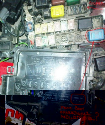

Возможно это дело в реле . Этореле отвечает за вентилятор охлаждения или за вентилятор кондиционера?
Как его проверит ( можно ли заменить на какое нибудь из рядом стоящих, для проверки)?

да по моему это реле отвечающие за вентилятор радиатора.

Проверил реле - щелкает, зачистил контакты в разъёме вентилятора - и О ЧУДО всё заработало. Контакты были очень сильно окислены, с трудом счистил окисл ножом. :Yahoo!:
