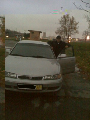

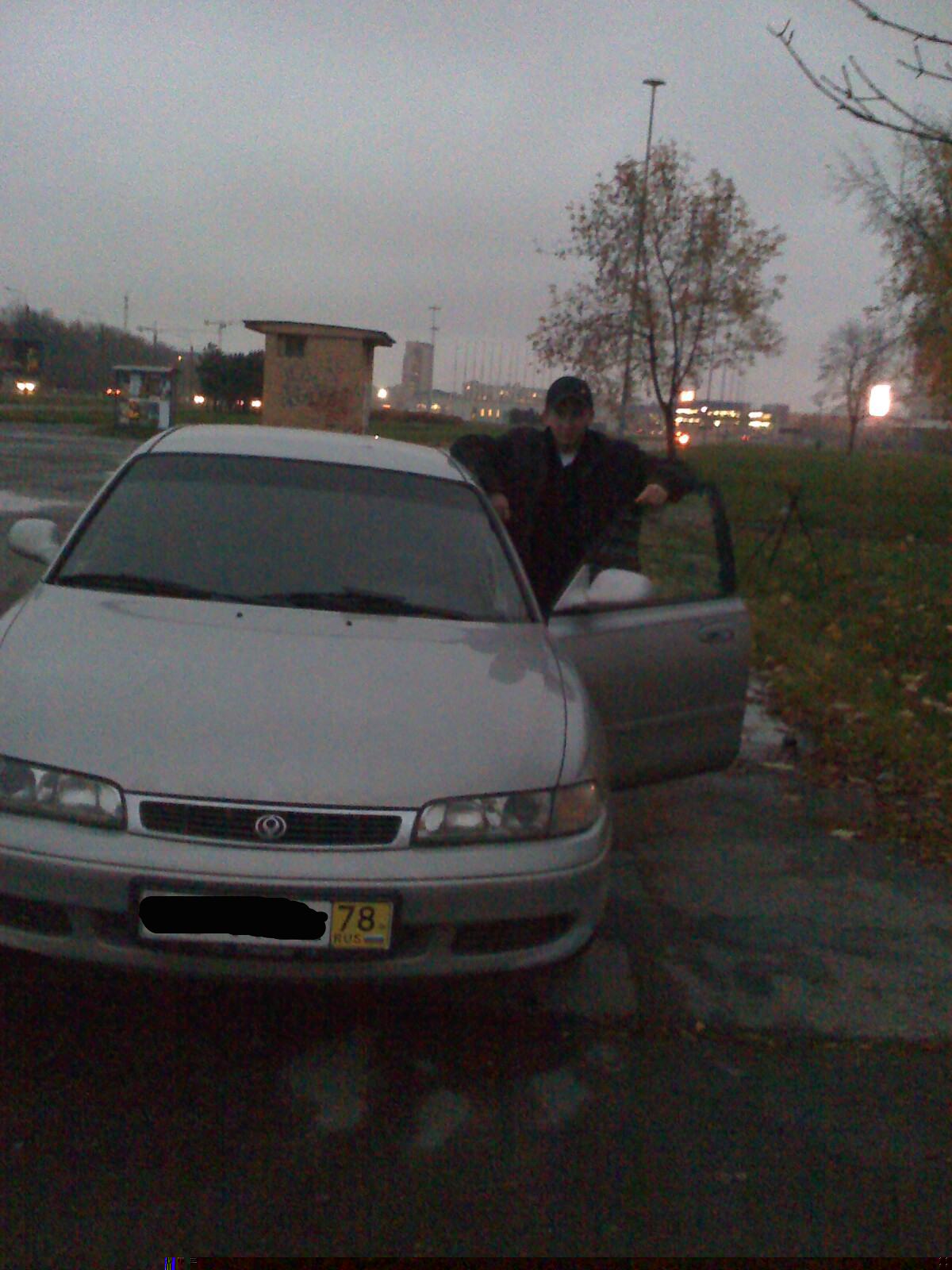

Здраствуйте маздоводы, вливаюсь в ваши ряды, так как приобрел mazda 626 GE 97года, FP 1.8, пробег 220 000 км. Это моя ПЕРВАЯ машина. Сказать что я ей рад - не сказать ничего :Bravo:

Пы.Сы. Несмотря на все проблемы я своей машиной доволен на все 100. И он меня радует каждый день одним своим видом. :Bravo:
(Владельцы бюджетных иномарок нервно курят в сторонке :) )
motoек_064r4.jpg [ 182.53 | Просмотров: 1724 ]
