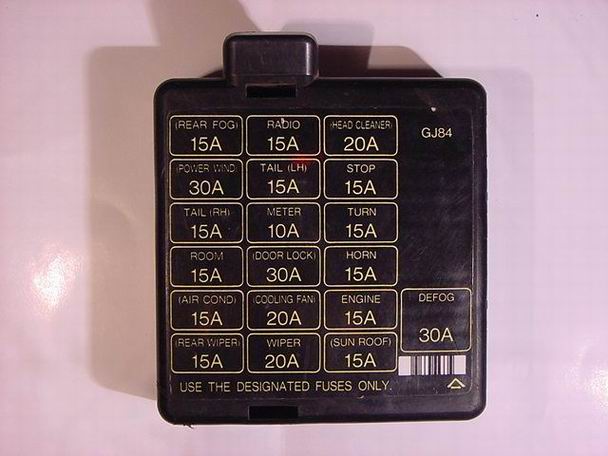

Помогите разобраться с предохранителями нет у меня крышки на блоке который под рулем.Если не сложно скиньте схему или фото.Всем заранее огромное спасибо.

А мне на GD надо бы :sad:

Diler, могу сделать фото крышки, только на завтра.

Кирилл, было б вообще клево, а то не знаешь как что отключить (типа бензонасос например).Ну и так люблю когда все в порядке :D

Diler, лови фото.
Та сторона, которая на фото вверху, на машине смотрит в сторону двери.
Если вдруг будешь снимать сам блок предохранителей, с тебя отчёт. :D

Кирилл, спасибо огромное !!! :D Значит у меня половина предохранителей не того номинала стоит.Мазда-форум - самый рульный и дружный!!!УРААААА!!!
