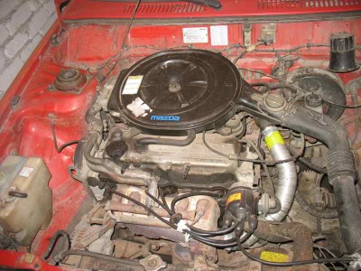

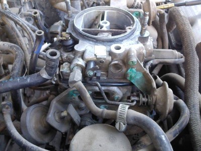

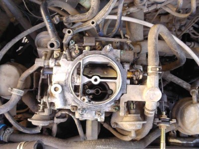

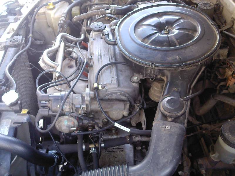

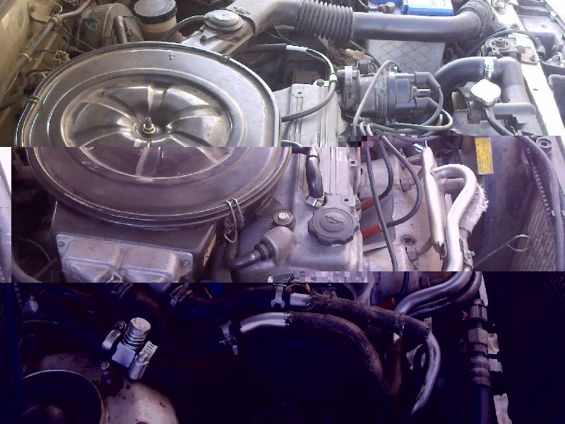

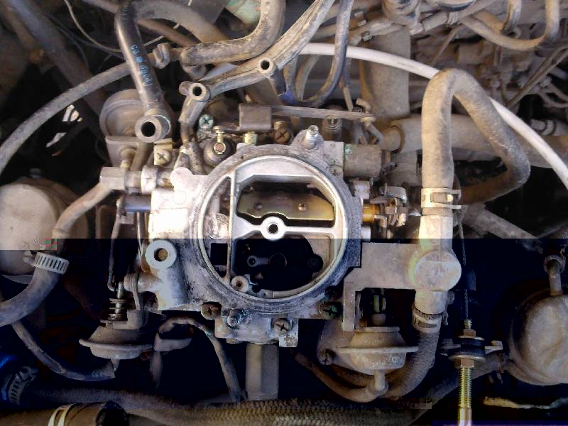

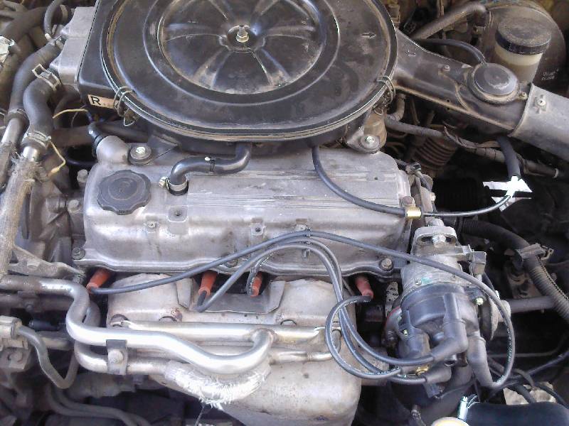

Здравствуйте! Вконец запутался я со своим дрыгателем...
Предыстория такова: был обычный нормальный FE 12V, но в один "прекрасный" день головка была пробита невесть откуда взявшимся болтом. Далее была заменена на... Хз на что, но подошло, вместе с впускным, карбом, трамблером... И вот теперь вопрос, кто может опознать или расскажите как опознать, что это за голова. Сама голова похожа на голову 2.0л GC, трамблёр от F8, 1.8 литра (судя по надписи), дальше я теряюсь =)
image004.jpg [ 78.53 | Просмотров: 2794 ]
image003.jpg [ 86.07 | Просмотров: 2794 ]
image002.jpg [ 78.76 | Просмотров: 2794 ]
Mazda 626 GD '88, карбюратор Nikki 30/34, была 12v стала 8v с головой от GC

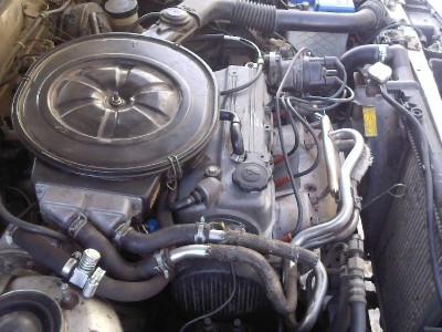

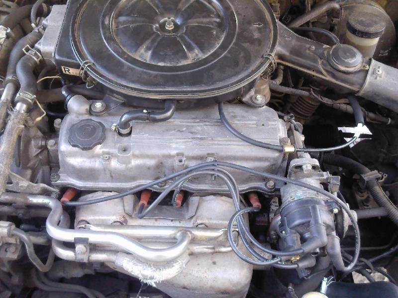

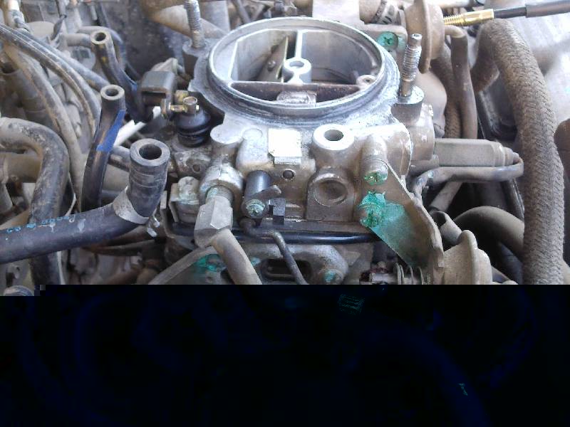

Ещё фотки

Обычная 8ми клапанная голова. Они на карбовых GC и GD одинаковы.
Кстати-голова с мотора F6 (1.6) внешне точно такая-же.
Только диаметр клапанов меньше. Ну и каналы соотв.-тоже.

на 8кл FE 2.0 верхний патрубок радиатора идет в кожух термостата под трамблером, а тут куда то вниз уходит

Действительно, у меня выход крышки термостата направлен ВНИЗ, а не в бок... Откуда такая крышка - вообще не понимаю, ни на одном двигателе подобного не нашел ещё... Соответственно это добавляет ещё вопросов ОТКУДА данные запчасти...
Опять же, обратите внимание на вентиляцию головки, уходящую в воздухан, у меня эта трудка длиной сантиметров 10, когда на фотках она сильно длинее...?
2VGS: у меня эта крышка вероятнее всего осталась вообще от старого v12, так что врядли она будет показательна...

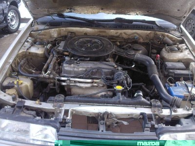

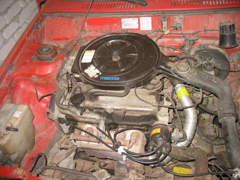

В эту тему владельцы GD с карбом ещё не заглядывали?
Наткнулся на GD с таким же точно подкапотным
http://auto.ria.ua/auto_mazda_3917320.html

Действительно, _ПОХОЖ_... По крайней мере крышка головки и воздушный фильтр... Только трамблёр смущает... Там вакуумник с пупелькой наверху, а у меня - без... Либо там меняли, либо у меня 8)

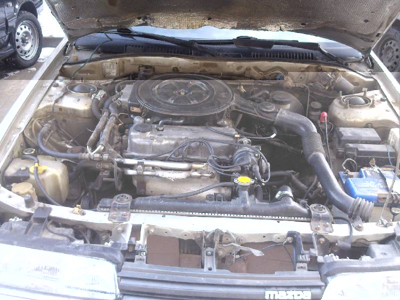

Ну вот тебе ещё одна :)
Двиг 1.8

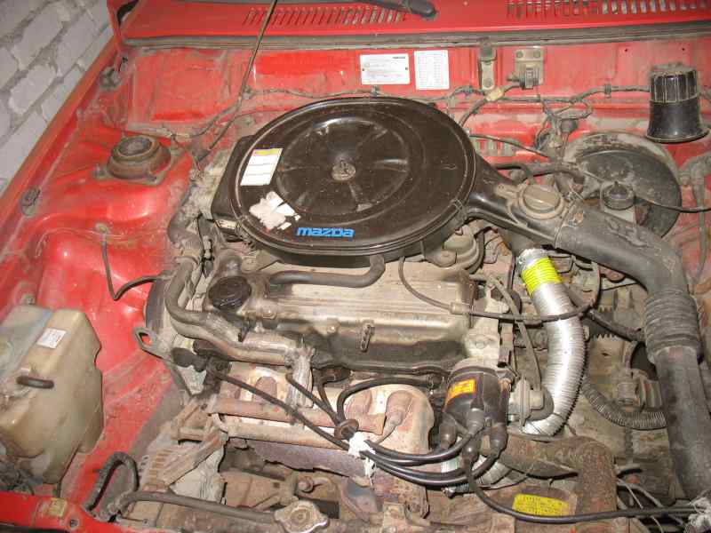

Вот, фото как только купил:
IMG_9167a.jpg [ 60.54 | Просмотров: 2650 ]
 Заголовок сообщения: Re: Помогите опознать двигатель! | мазда (mazda) форум
02 фев 2011 09:02
orion777 писал(а):
Неужели у меня была 1.6
Конечно!Ясно же сказали:
синяя-2л
чёрная-1,8л
а у тебя красная! :ROFL:
