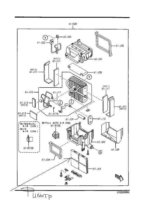

Подскажите пжлста, как он выглядит, а то я снял кожух и ничего похожего не увидел и как састо его надо менять?

Можешь не искать. Насколько я знаю в GE-шках его с роду не было. Если только кто-то туда сам примастырил или эксклюзив какой-то.
Он устанавливается только начиная с 1997 года и выше.
Для общего развития кратко расскажу.Смотри картинку. В районе вентилятора отопителя только немного левее (ближе к водителю). Увидишь металлическую планку, прикрученню одной гайкой (барашек). Откручиваешь планку, вынимаешь фильтр. Он состоит из 2-ух секций. Сначала достаешь одну, потом вторую. В общем разберешся, если вдруг когда придется.
Правильнее будет сказать - на GF и выше(или после GE)... В 97 еще и те и другие были...
Хотя открытым остается вопрос с GE с климатом(из Штатов например) - может там и был салонный фильтр...

У меня GE по документам 97, а по вину 10.96, если я правильно понял то посмотреть нужно со стороны водителя?
17 янв 2005 13:25
У тебя там ничего не должно быть.У меня ситуация с годом такая же, по вину от 17 октября 1996, в хождении с 1997.Салонника не будет.

Смотреть нужно вообще со стороны пассажира. Но повторюсь, что салонный фильтр устанавливается начиная с GF (c 1997 года).

У меня на 626 ГЕ 95 года фильтр есть. Может это зависит от того установлен кондиционер или нет. При его замене (фильтра) мастер советовал не курить в салоне, если воздух по замкнутому циклу гоняешь, мол засоряется быстрее.
