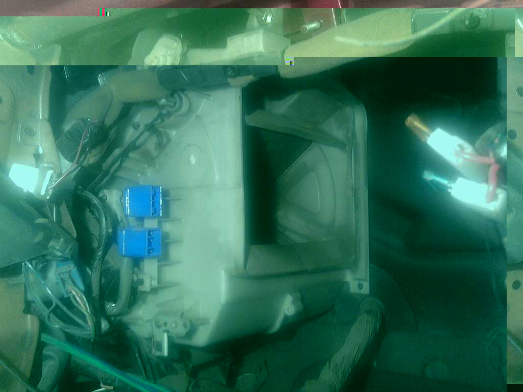

Привет всем!Подскажите пожалуйста,как снять радиатор печки???
Хочу промыть,система охлаждения всё-равно снята,т.к.меняю кольца.Добрался до этого момента,а дальше туплю! :bad:
3.jpg [ 44.92 | Просмотров: 3210 ]

Панель целиком снимай, проще на машине не снимая промыть.

Да,если очень менингитно,то прийдётся погонять бутылками воду с чем-нибудь --лимонной кислотой,уксусом или средством для снятия накипи.Что лучше?Или без разницы?Или для лучшего эффекта попробовать с несколькими???

они накипь и удаляют.
Кротом для прочистки труб ещё попробуй.
Лучше снимай,и будеш приятно удевлён хламом которым забит радиатор снаружи))) Да и если радиатор забит из нутри ,то всё равно прийдётся его распаивавть и чистить механическим путём.....А все эти кислоты и кроты,полная лажа. Там такой пластилин ,что подзадолбёшся чистить))))
