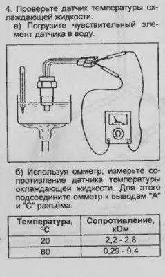

Да вот еще нарыл,видимо датчики на Copelle и 626 разные
3%20%2~1.JPG [ 29.68 | Просмотров: 3514 ]

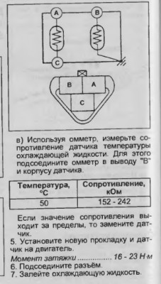

еще датчики стоят на 323
BP4W18845 воздух
KLK118840 вентилятор.блок
2%20%2~1.JPG [ 28.2 | Просмотров: 3514 ]
