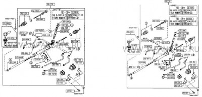

Сильно потек ГУР, при полном бачке, несколько поворотов руля и вся жидкость выливается снизу, также брызгает на ноги под педалями. Есть в наличии рулевая рейка от xedos 6, подойдет ли она на 626 ?

Должна подойти, они вроде одинаковые.

спасибо, номера по каталогу идеинтичны .. справа xedos 6, слева 626
