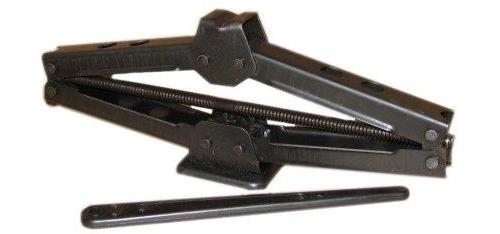

Советую такой
Т.к трещетка, то усилия вообще никакого. Можно домкратить машину хоть по середине.
http://www.v-avto.ru/product/t6274/
Подкатной гидравлический покупал и за неделю поменял их 3 шт (текут!!!), а потом взял вот такой. Гидравлика может подвести в самый неподходящий момент! Им у подъезда удобно пользоваться и переворачивать не желательно.

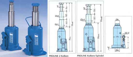

ИМХО гидрики много удобнее в использовании нежели любые другие домкраты, но есть и несомненный минус - тонкая головка которая поднимает - можно дырку сделать, у меня всегда с собой бутылка на 2т, плюс кусок рессоры от грузовика с приваренной посредине гайкой\шайбой - для увеличения площади соприкосновения домкрата с дном авто, оченна удобно - поставил в любое место куда надо и поднимай...
ЗЫ: а то что высоты кому то не хватает - купите бутылку с двумя секциями...
