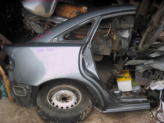

Задняя четверть.. стоить будет недешево, но найти реально. Или уболтать хозяина разбираемой машины провести день с болгаркой и вырезать ее для вас. Выглядеть будет примерно так (железка с другой машины)

gewaltig писал(а):
вот эти как раз-таки ремонтные части стоят 1300 в экзисте. идет с частью порога и куском "зада". косяк лишь в том что они тупо грунтованы,придется насовесть делать при перекраске.
ага)))посмотри мой пост)) первая фотка это как раз ремонтная арка за 1300 и есть....а то что мне нужно, это внутренняя арка...которая на экзисте около 15 к стоит)))) нашел я ее там...
в общем на разборках стоимость крыла заднего от 2,5 до 5,5 к стоят....придется целиком наверное брать крыло и отсверливать оттуда нужную часть)))
но есть вариант...дырки там не сильно большие....отмыть арки, зачистить, и захерачить в пару слоев стеклотканью с эпоксидкой)))) запос прочности у ээпоксидки когда задубеет большой))) я так думаю....кто что думает?)))можно так сделать?
