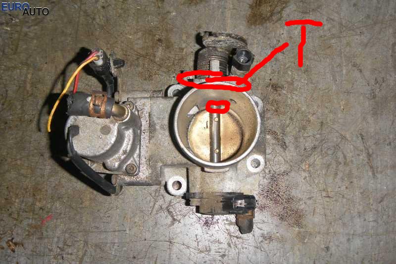

писал я как то про вибрацию двигателя на холостых. сегодня решил залезть под капот и услышал явный подсос воздуха в районе заслонки. снял, подул и оказалось, что травит в месте входа рычага газа.
попытался зазобрать- никак. хотел уточнить технологию и решить пару вопросов:
что за датчик 1 ? его можно как бы выставлять чтоли)
так как травит в месте 2, то нужно до него добраться. открутил я 2 болта, саму заслонку вынул, но не извлеч стержень.
между корпусом заслонки и стерджем, к которому крепиться сама заслонка, под пружинкий стоит что-то вроде сальника. его кто-нибудь менял?
заранее благодарен

на дросселе 3 датчика
рхх
дпдз
и какой то концевик))
про такую глобальную разборку ни разу не слышал.....
если что есть дроссель в запасе! обращайся))

концевик - как я понимаю - открыта или закрыта заслонка.

Там наверно фотка или рисунок должны быть? Чота не видно...

фотка.
пропуски обведены.

сифонило не от туда, что я указал. там есть отверстие маленькое сквозное. оттуда гнало. все ок. кстати там есть 2 трубки: синий и зеленый пунктир. вытаскивал их, менял местами - эффекта 0. в корпусе у заслонки 2 отверстия - это для них.
