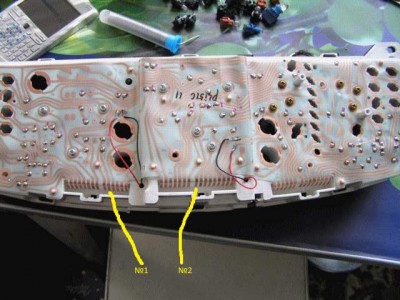

Как и каждый из нас, начал мутить с приборкой, красота и все такое. прошарил весь форум, поглядел на опыт\реализацию всего того что нашел, за что очень всем благодарен.
После очередного подключения приборки (вставлял три разъема)
1 - упала стрелка уровня топлива
2 - при разгоне, стрелка спидометра чуть-чуть поднимаецца.
Предохранители ВСЕ проверил (кроме что в чуть ниже приборки, но там от сигналки два стоят). Все норм. на обмотках "топлива" проводкИ не порваны.
Снимал отдельно "топливо", подключал 12В постоянку, к IG +,к Е (GND) -, к F-L подсоединял провод с бака уровня, работает. Вставляю в прибору - падает стрелка вниз. как будто Нуля нет.
Далее, на гибкой плате приборки (Рисунок): по стрелкам видно что Ноль приходит или должен приходить зачем то на
дорожку первого и второго разъема (Зачем?)... замеры производил при разных положениях ключа. на №1 приходит 0, на №2 нет... цеплял ноль на вторую дорожку непосредственно... результата нет опять...
Вобщем вот так. Плату на наличие КЗ и обрывов проверил всю... все остальное работает.
Со спидометром не заморочивался, там сложнее... думаю решить вопрос с "топливом" остальное заработает само...
Камрады, у кого какие есть идеи?

проверь массу на приборке, если что, можно продублировать (клеммы под болтики, где минус нарисован или GND)

Re: цеплял ноль на вторую дорожку непосредственно... результата нет опять...
Не помогло...
