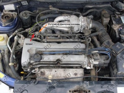

Дёргается когда?В движении?Под нагрузкой?Опиши получше подскажу возможный вариант)

В общем вариант такой.Дёргается при движении,но на холостом всё нормально.Если придавить газу то ощущаются провалы.Хорошо ощутимы при движении за городом и по трассе.Дело тут в регуляторе давления топлива.Как определить: снимаем с клапана шланг который идёт на вакуум и глушим его саморезом(на время).Пробуем поездить и посмотреть.Если это он,то машинка будет лучше ехать,заводиться и провалы пропадут.Вот у меня в данный момент такой трабл.Буду покупать клапан.
Комментарий к файлу: Вот это клапан и шланг
111.jpg [ 122.92 | Просмотров: 2601 ]
