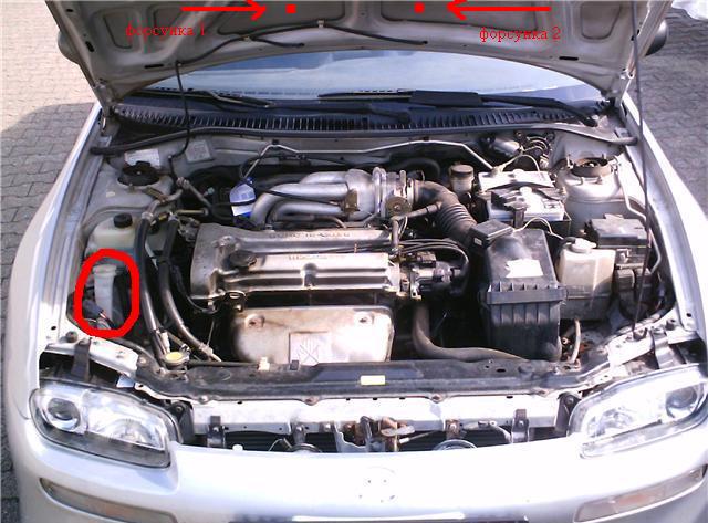

Проблема такая. Перестали пырскать форсунки омывателя. Думал кончилась вода. Залил - тоже самое. Проверил насос - работает. Отсоединил основной шланг который идет на 2 форсунки с него вода хлещит. Осталось одно забились форсунки? Иголкой потыкал - не дало результат. Вопрос как подлезть к форсункам, чтобы их снять и почисить (продуть). Ведь шланги на форсунки уходят под усиление капота которое к нему наглухо приварено...

У меня они на защёлках и поднимаются вверх вместе со шлангом.Вот только нужен инструмент типа пинцета,что бы их отщелкнуть.
