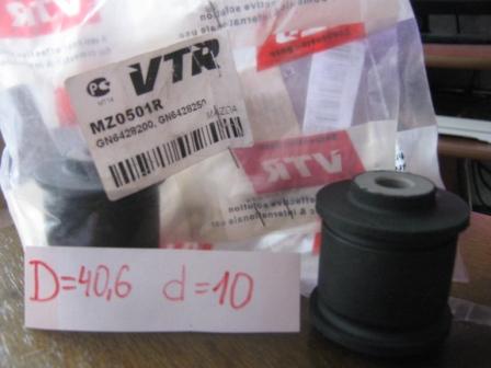

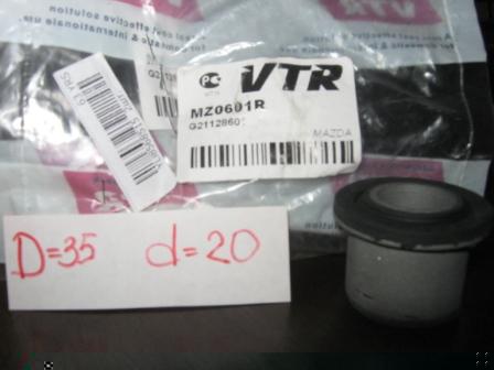

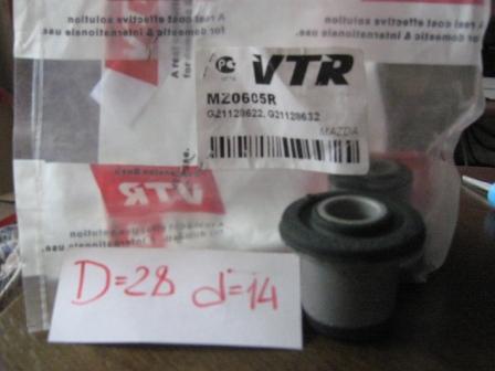

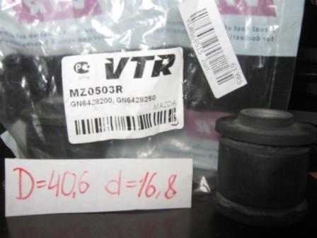

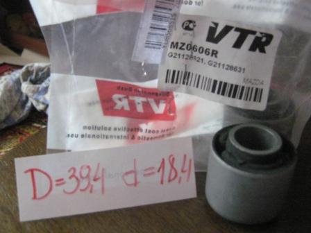

Нужна помощь други мои. Пришел комплект сайлентблоков задней подвески. Фото - комплект на одну сторону.Каталог VTR выдал мне комплект именно с этими артикулами. Вопрос: что из них не подойдет? Буду очень признателен. D -наружный диаметр; d - внутренний диаметр.

1. продольные рычаги передний сайлент
по каталогу VTR - MZ0501R
по каталогу HANSA - HR812102
размер: D40,3 d10 L49,7
кажется подходит.
2 продольные рычаги задний сайлент
по каталогу VTR - MZ0503R
по каталогу HANSA - HR812104
размер D40,2 d16,6 L49,7
не подходят, внутренний диаметр должен быть 20!!!
3. Задняя поперечная тяга внутренний
по каталогу VTR - MZ0601R
нифига не подходят.
4. Передний поперечный рычаг наружный
по каталогу VTR - MZ0605R
нифига не подходит

6. Передняя поперечная тяга внутренний
по каталогу VTR - MZ0606R
подходят
