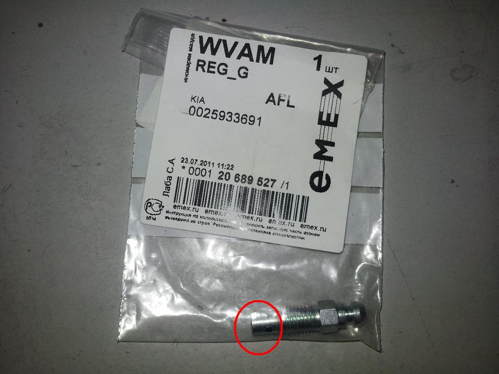

На заднем суппорте начал откручивать штуцер и вовремя заметил что он обламывается.
Если он обламается - останется кусок который я думаю смогу ухватить газовиком и неспеша всё таки выкручу. Как нибудь справлюсь. Но нужно будет что то будет туда вкрутить?
Родной маздовский заказывать не захотелось, дороговат. Ради интереса взял от задних суппортов от Кларуса.
Вот он пришёл
27072011001.jpg [ 95.33 | Просмотров: 1889 ]
Я ожидал что штуцер будет классический на конус . Кто выкручивал на GEшках штуцера - подскажите такие они??? А то на выходных собираюсь в деревне поменять - выкручу а он не подойдёт и хз что делать...

Маздовский под конус заточен.... Я себе от классики поставил пару лет назат, подошел без проблем...
