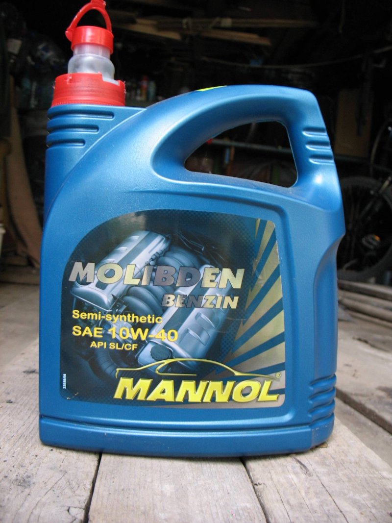

Компрессия 15 очков, а расход масла стакан на 10к км. Прошло два года неменяния масла - начала жрать (проехал за пол года 250км) пробег 280к.
IMG_8873_res.jpg [ 145.96 | Просмотров: 2625 ]
