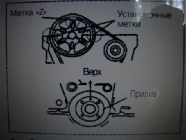

Кто нибудь может подсказать как выставлять метки ГРМ на двигателе Z5 1.5 Литра? Искал на форуме и в мануалах, но чето не нашел.

Ну не знаю что там обсосано и сколько раз. В поиске кроме кучи инфы по 626 есть только одна тема про Z5 DE, но там двиг с двумя шкивами распредвалов, а у меня шкив один и цепь. Куда ориентировать метку? Напротив воображаемой метки воображаемого шкива второго распредвала? Слишком примерно получается, а хотелось бы знать точно.

ленивый ты, z на распредвале вверх и шкив на коленвале вверх - две отметки с пластиком(где шкив коленвала) должны совпасть одна на нуле вторая на 10

Если у тебя крышка клапанная снята, то там прям на распредвалах метки есть. Очень удобно.

Метки на шкиве распредвала видел, но не понимал с чем их совмещать. Сегодня разобрал еще раз, увидел что метки сдвинуты на один зубец. Поставил как надо, но разницы не заметил никакой. Это нормально? Разница в один зубец должна быть заметна или нет?
