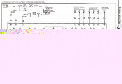

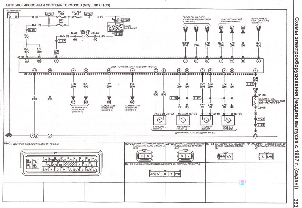

Первое начни с наличия лампочек на приборке и их исправности. Далее, вот схема подключения. У меня эта система долго мозги парила, оказалась плохой контакт в рязъёме которы на блоке ABS. В любом случае надо добиться, чтобы лампочки загорались, а далее ошибки смотреть. Не упускай из виду массу, она идет к гребёнке, рядом с блоком модуляции давления.

У меня, хоть и из Японии, но с левым рулём. Так вот предохранители MAIN, ABS, IG_KEY - эти под капотом, а ENGINE в салоне.
