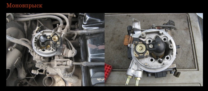

рома 323 писал(а):
дело в том что попловка то нет !! одна форсунка сверху в карбюратор !
Похоже у тебя МОНОВПРЫСК :wink:

да вот именно такой карб у меня !!!)) с форсункой !!! все бы хорошо !!!только то хорошо разгоняеться то тупит )) вот вся проблема !вечером скину фотку корба ) спасибо за подсказ

На фотографии сверху моновпрыск. Отличается от обычного электронного распределенного впрыска (инжектора, в простонародье) тем что у него одна форсунка. Все остальные принципы работы схожи с инжектором.

ну тут моновпрыск, т.е. неисправности точь в точь как на обычном электронном инжекторе ;)
