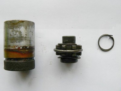

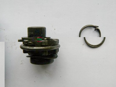

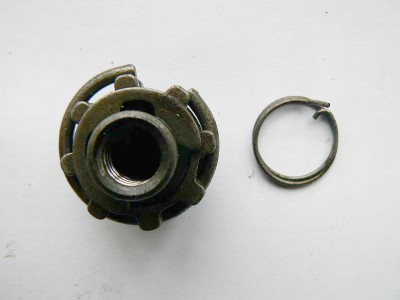

Привет всем!Вот и я добрался до задних тормозных суппортов :crazy:
Думал просто сделать профилактику.а пришлась полностью снять суппорт - не вышел из нижней направляющей. Кагда вытащил тормозной цилиндр - это всё (см. фото) из него просто высыпалось.Как поставить часть с шестерёнкой я понял,а как поставить пружинку?Каким боком и куда? Подскажите пожалуйста,знатоки!!!

Неужели никто не помнит??? Не хотелось бы разбирать второй суппорт - он нормальный.

Да!Я неправильно сказал - это поршень тормозного суппорта 8) И эта пружинка где-то сверху прицеплена.
Igor,сфоткай пожалуйста вид сверху (с внутренней стороны поршня) с максимальным приближением.
Не забудь!!! :)

Уже поставил.Там маленькая дырка под фиксатором шестерни,он перекрутился,и я не увидел.Если кому надо,вечером вышлю фотки.
