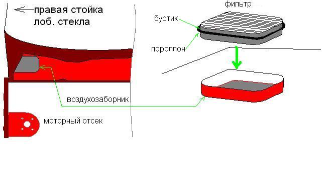

Вчерась победил данную бяку. Т.е. изготовил её сам. Для чего потребовалось: картон, клеевой пистолет и фильтр (в моем случае от Шкоды Октавии за 220 руб).
По ощущениям: изменился запах в салоне (как вкус воды после кипячения :lol: ) и всё.
626GE,2.0л-уже нету...
Хеdоs9,2.5л-уже нету...
так что безMazdaвый я...

На заборник воздуха под капот.

2Кому интересно: Фото делать нечем, нарисую схемку и пришлю...

Вот что у меня получилось
1.JPG [ 28.05 | Просмотров: 4458 ]

Хм, имхо, совсем не прикольно снимать панель на лобовом стекле. Те штуки, в которые вворачиваются саморезы легко выходят из строя. И резиночки тонкие разваливаются на них. Несколько раз поменять фильтр - и гимор с креплением этой панели, неплотное прилегание уплотнительной резинки...
Если делать аккуратно, то ничего не поломается. Больший гимор - вытаскивать декоративные клипсы на этой панели.
А плюсы подкапотной установки - фильтр есть реальный фильтр, плотно прилегает к воздухозаборнику, не соскочит с крючёчков, не тарахтит (т.к. нет металла) :D, не надо ничего сверлить и т.д.
минусы - снимать панель и дворники, и мало места :(
Так что решайте сами какие плюсы выбрать :wink:

Снимается легко, ставится посложнее (из-за тесноты).
Клеится только сам фильтр и только для придания небходимой формы (и буртик) .
