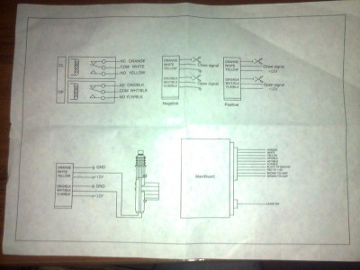

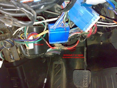

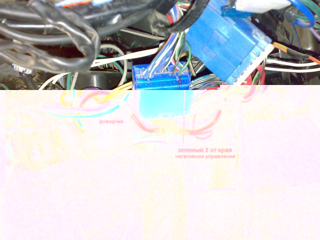

Белый провод - определяет полярность выходных сигналов на габариты.
Подключите к питающему проводу +12В или корпусу автомобиля в зависимости от того, какая полярность сигнала на габариты необходима.
Зелено-белый провод - подключите к лампам габаритных огней. Максимальный ток нагрузки выхода 15А. Полярность выходного сигнала определяется подключением белого провода.[/quote]
Я в прошлый раз ошибся: белый провод цепляй на "-", Зелено-белый на зеленый, второй от края в синей фишки из левого подрулевого переключателя.
Спасибо! :good:
Вау у тебя ещё и дожим стекол стоит? Тоже подключен к сигналке? Это родной или сам ставил? У меня по моему, такова нету. :(

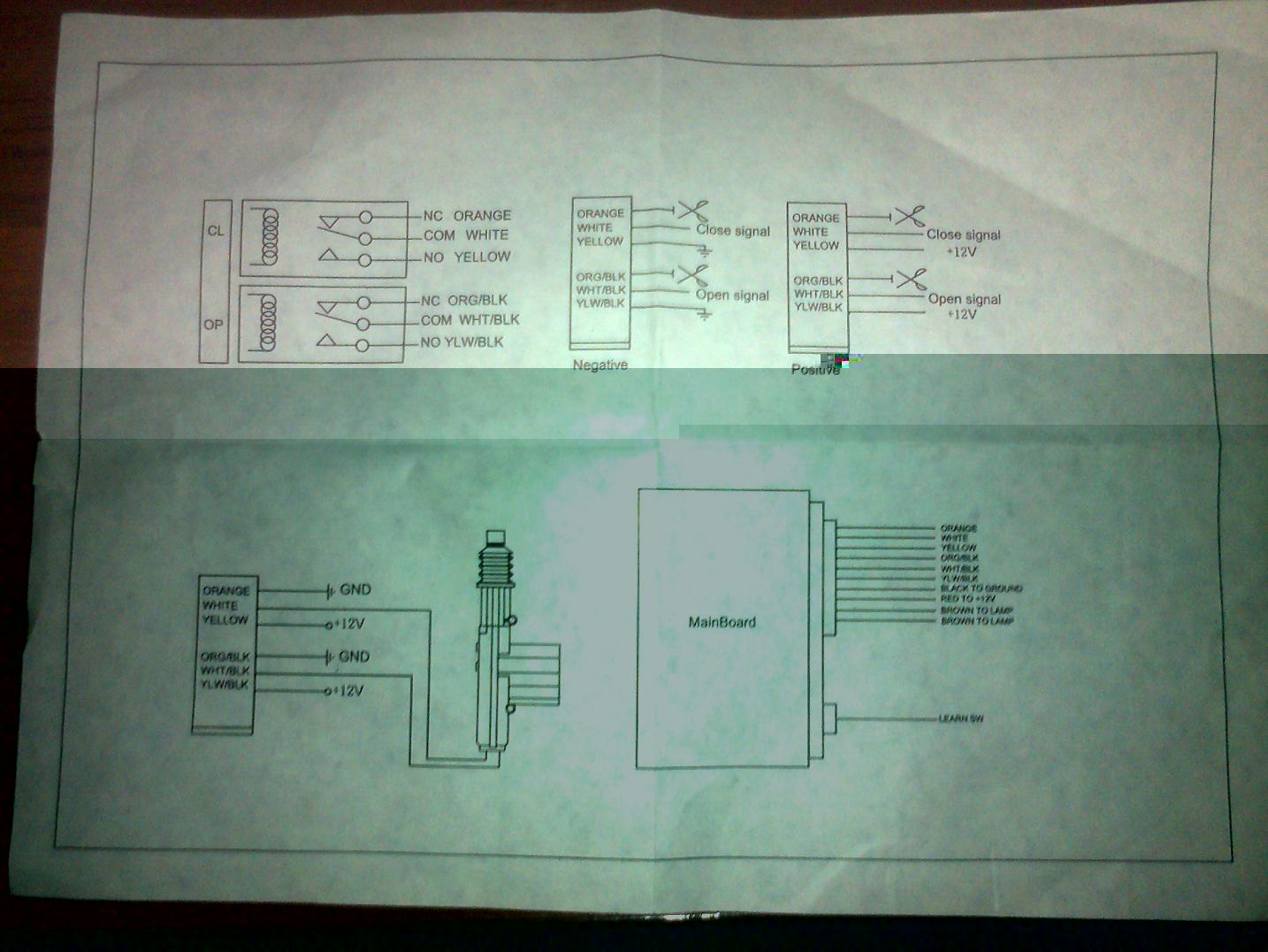

Красный 3-контактный разъем центрального блока
Отрицательный слаботочный выход включения АСС - дублирует сигнал на коричневом проводе 9-контактного разъема центрального блока. Отрицательный слаботочный выход включения зажигания - дублирует сигнал на синем проводе 9-контактного разъема центрального блока. Отрицательный слаботочный выход включения стартера - дублирует сигнал на оранжевом проводе 9-контактного разъема центрального блока.
Провода отрицательные, а зажигание наверное же положительное, во что за беда :(. Да и всё провода от замка зажигания одного цвета (черные) и идут фиг знает куда. Тока если методом тыка, прокалыванием. Ведь так я понимаю?
И концевики на открытие дверей они же отрицательные? Если кто знает какого цвета этот провод, подскажите. Ибо по схемам не бум бум. :no:

Подключение 9-контактного разъема центрального блока
Красный провод №1 - плюс питания +12В, подключите к положительной клемме аккумулятора.
Красный провод №2 - плюс питания +12В, подключите к положительной клемме аккумулятора.
Синий провод - выход на поддержку зажигания #1, подключите к клемме 15 замка зажигания.

Т.Н. "клемму 15" найдешь в синем разъеме - тот что справа: вкл. зажигание и ищем - где появилось +12В. Без его подключения гемороя с эксплуатацией сигналки не избежать, может на ходу стать на охрану и тогда по звуку тебя от скорой помощи не отличить... а если подключена блокировка движка то создашь аварийную ситуацию.
"И концевики на открытие дверей они же отрицательные? Если кто знает какого цвета этот провод, подскажите."
Коричнево-белый провод цепляем на провод концевика двери - все двери соединены в кучу, провод найдешь сняв концевик (тебе так будет проще всего), проверь работает ли сигналка с концевиком - возможно придется развязываться диодами.
Доводчик ставил сам - на передние стекла : управление 3 каналом сигналки, нажал подержал - закрылись.

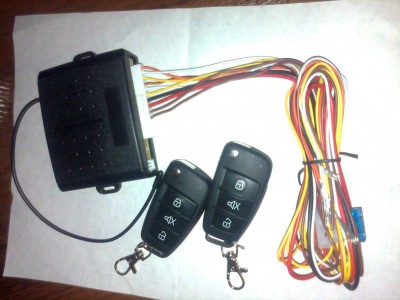

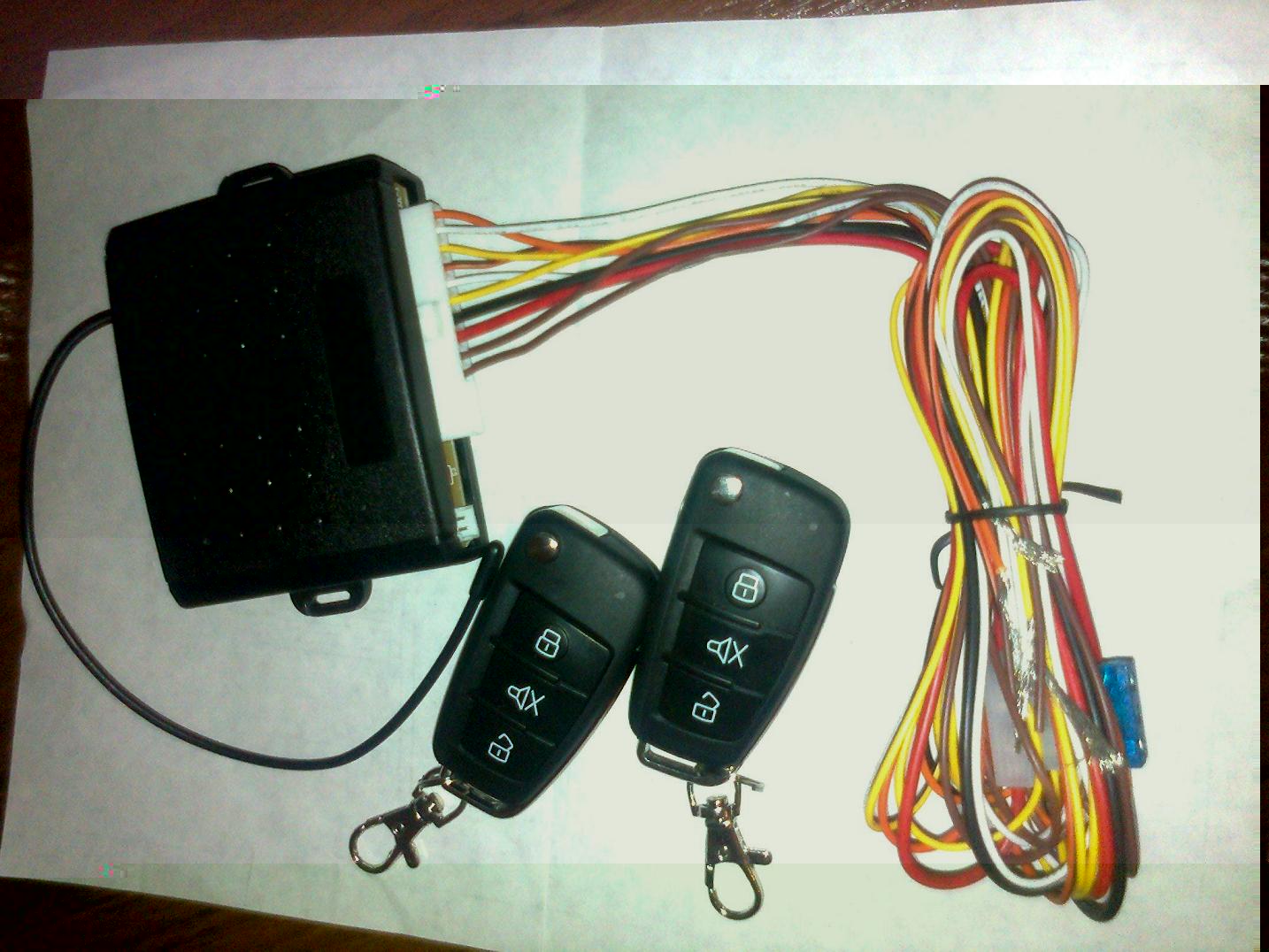

Привет! У меня такая проблема потерял пульт от ЦЗ мазда 6 2003 года,ну купил ЦЗ с пультом за 600 руб.Поездил по мастерским ни один электрик не взялся делать, типа на иномарки не делают, я живу в чечне а тут с этим проблема.Нашел я свой блок под бордачком,один знакомый маздовод сказал что нужно подать на синий провод массу и там найти,я так и сделал подал массу двери открылись но вот чтобы они закрылись незнаю что делать,посоветуйте я тут выкладываю схему от сигналки
0037.jpg [ 177.23 | Просмотров: 2279 ]
0035.JPG [ 151.47 | Просмотров: 2279 ]
