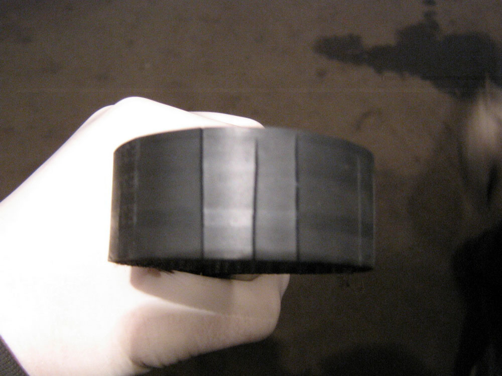

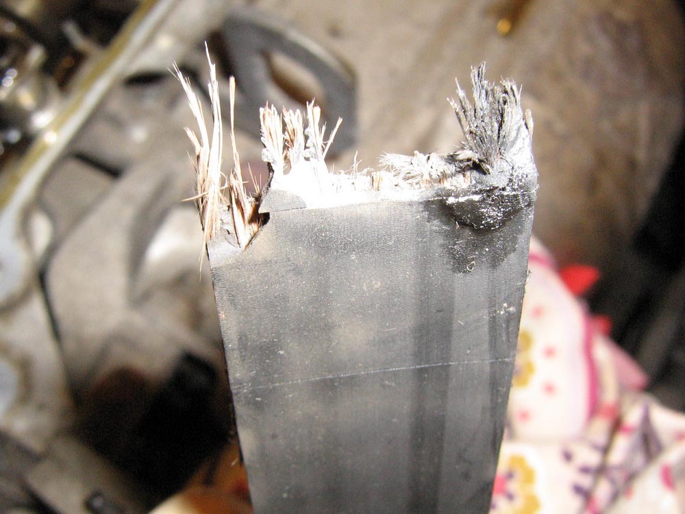

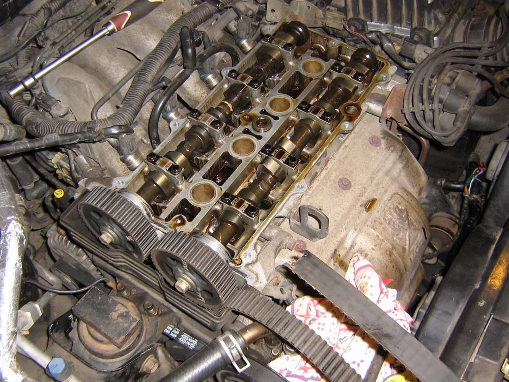

Поменял масло, завел, выгнал из гаража, стою на ХХ - радио настраиваю. Бум, глохнет. Кручу- не заводится. Бегаю вокруг, выкручиваю-вкручиваю свечи - не заводится. Короче, оборвался. Вот, собстна, виновник.
1.jpg [ 189.26 | Просмотров: 3455 ]
2.jpg [ 130.51 | Просмотров: 3455 ]
3.jpg [ 137.6 | Просмотров: 3455 ]
Ремень JC (поставили, красапеты, на сервисе). Отходил, если можно так выразиться, тыщ 30. Весь в поперечных трещинах. Поменял, завелся нормально, вроде ничего не загнуло.

Нуичего? Я неоригинал ставлю, бощ всякий, ездит вполне. Совсем какаху-то не надо ставить.

кТО-ТО ПИСАЛ про JC "только не JC , только не голой жо.....пой в терновный куст".

CONTITECH отличные ремни из неоригинала. Что для ГРМ что допоборудования.

Последний раз тоже его поставил, тысяч 30 проехал, пока нормуль.
Но, к слову, стоял оригинал маздовский, точно больше 100 ткм оходил. Ну просто без малейших признаков износа, менять было жалко...
И поэтому я тоже поставил оригинал.
Тож оригинал стоял, хз сколько прошёл, буковки не стёрлись. Менял до кучи, т.к. менял натяжитель. А брал из того, что в наличии в магазе было. Мастер сказал, что не хуже оригинала бощ ходит.

на оригинале буковки MAZDA и еще made in UK, у мойво оригинала по крайней мере
OFF Порадовало состояние под клапанной крышкой :)
Какое масло? Как часто меняешь?

состояние у меня такое же, лью mobil super 2000 10w40 полусинт. меняю через каждые 5-6 тысяч пробега

TITAN 5w40, каждые 10 тыщ
как раз после замены масла и оборвало :)

возможно РЕМЕНЬ просто высох! Как то читал рекомендации что при замене ремня грм смазать наружнюю его часть либо силиконовой смазкой либо моторным маслом - главное не переборщить!

ремень просто г, он ломался у меня в руках

У меня ESSO 5W40, каждые 8-9 ткм. Тоже так же выглядит.
