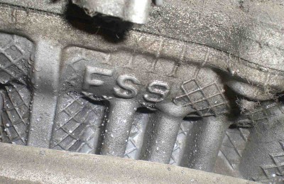

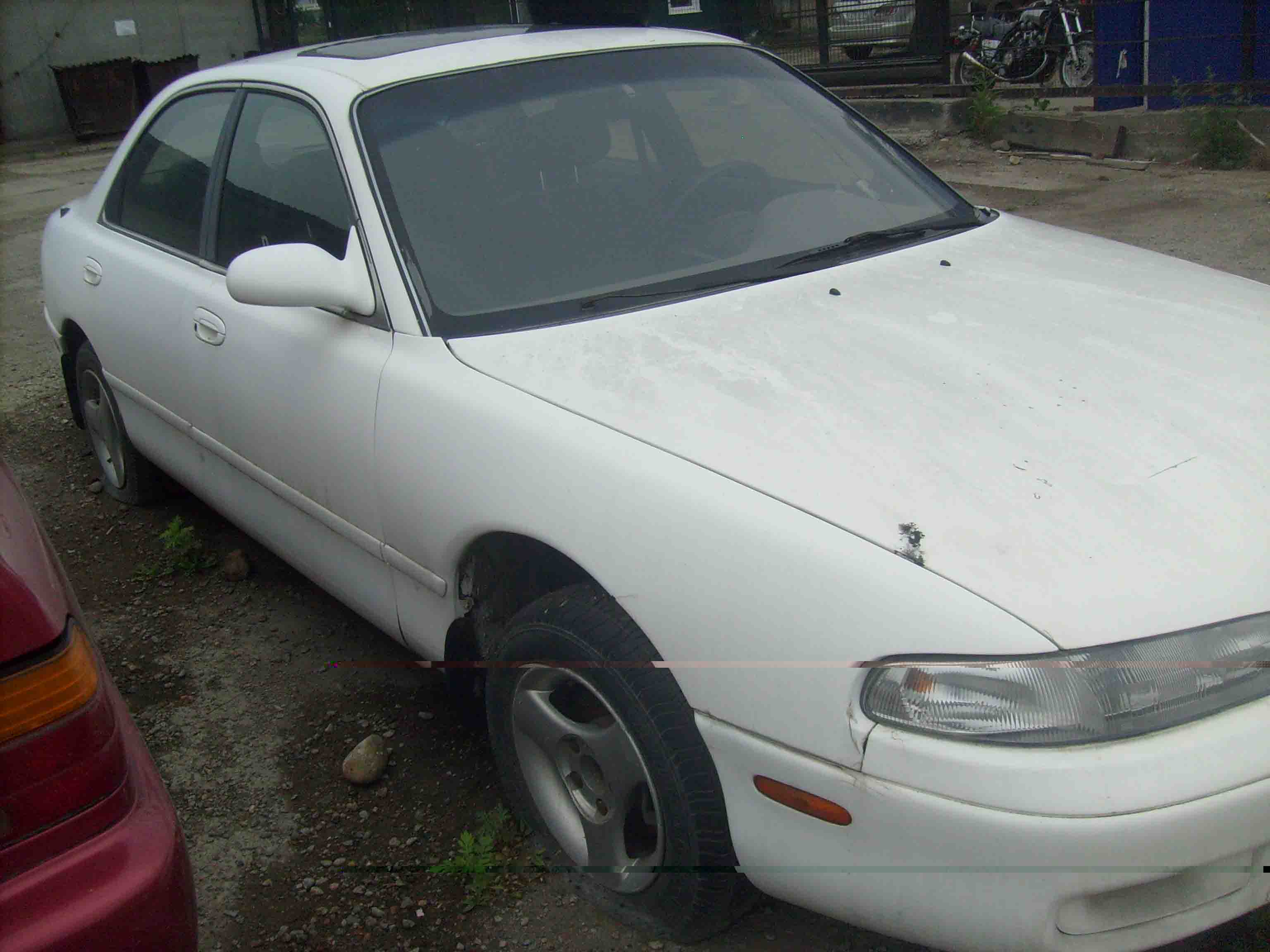

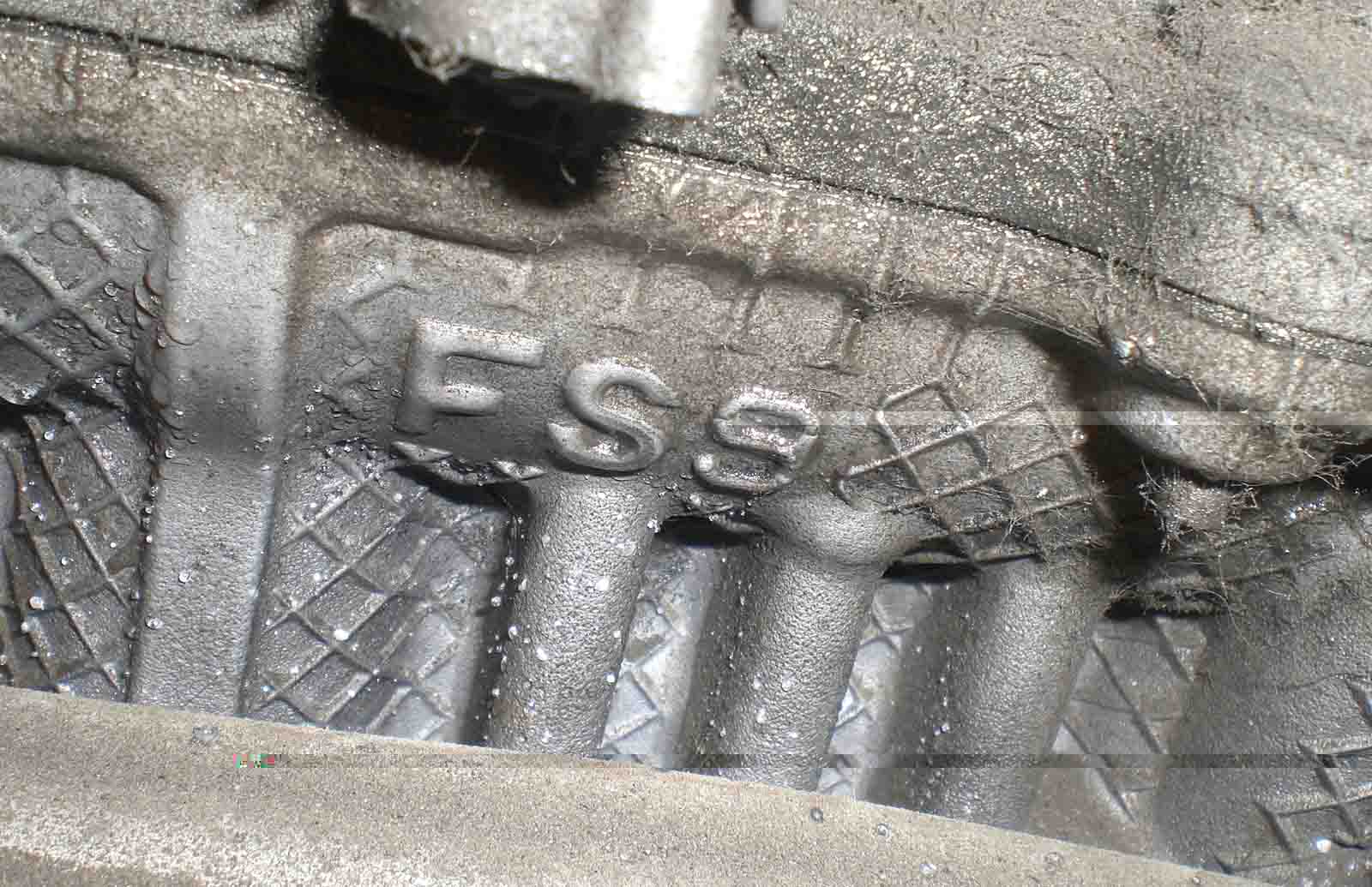

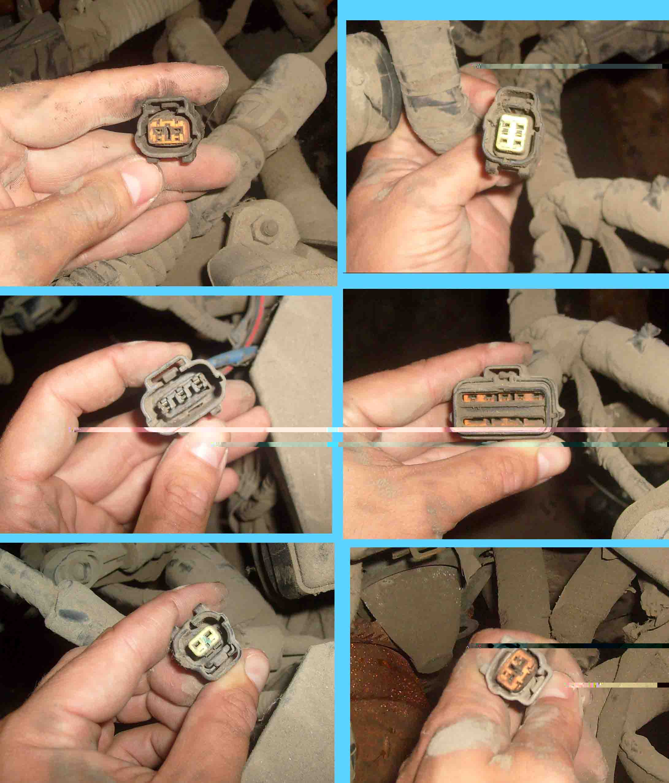

Приобрел по случаю Мазду 626, 92 года, без коробки. Не то что убитая, а ВООБЩЕ без нее. Была сдана в цвет-мет какими то деятелями. Уже год ломаю голову, от чего приколхозить коробку, т.к. не могу найти родную. По отверстиям подходят и от японок с FS, но по разъемам не подходят. Бывают с одним поддоном и с двумя. Какая мне подойдет? Может у кого есть опыт в данном свапе, поделитесь пожалуйста.
Буду рад любой информации!
Комментарий к файлу: Двигатель
fs9.jpg [ 152.53 | Просмотров: 2921 ]
Комментарий к файлу: Вот моя Мазда
S7300023.jpg [ 165.79 | Просмотров: 2921 ]
Комментарий к файлу: Вот такие клеммы у меня на машине
3.jpg [ 177.64 | Просмотров: 2921 ]

Как узнать номер родной коробки? У кого такая же Мазда, подскажите!
Номер родного автомата на японку 91-97 гг 2.0 FS (на мою) - FU9A19090J, если речь идет о заказном номере запчасти. При наличии вина смогу сказать точнее.

Спасибо за подсказку! Думаешь коробка с японки встанет без переделок и по клеммам подойдет?
В смысле это номер коробки от автомобиля произведенного в Японии для Европы (в vin-номере первая буква J), то есть руль левый)
