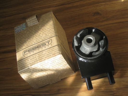

Самому стало интересно,поехал забрал!на вид вроде ничего(резина как резина).

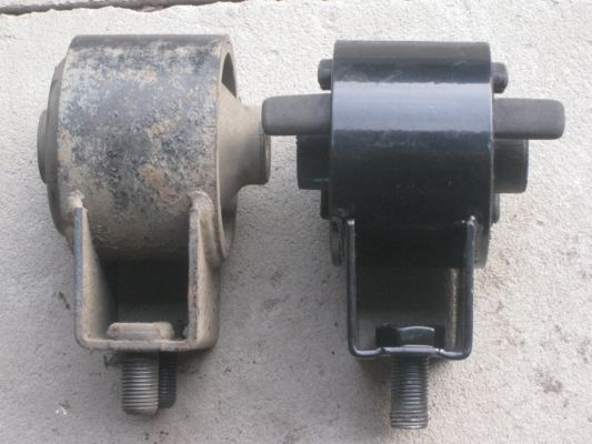

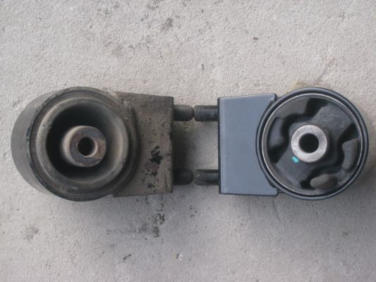

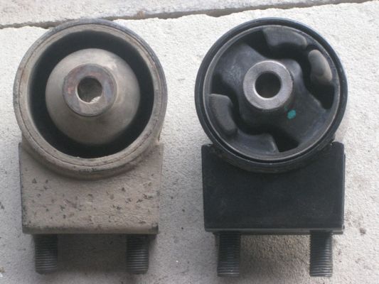

Перекусив,пошел снял старую,сравнил,сфоткал,поставил.встала на ура,не спеша на все ушел час.завел,разницы не ощутил,вибрации не добавилось и не убавилось(небольшая была),единственное при резком газовании движок теперь на дыбы не встает.сколько проходит-это другой вопрос,посмотрим.Нижняя RBI давно стоит-полет нормальный.
