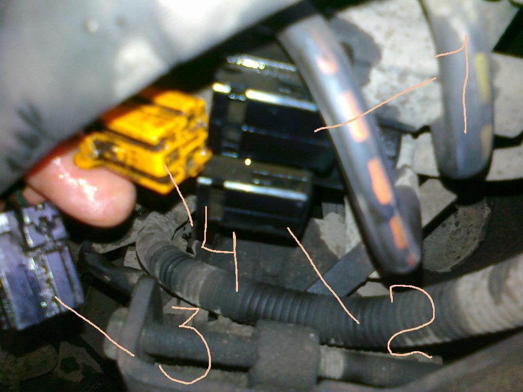

Дело вот собственно в чем сделал себе диагностику и показало ошибки 25 и 28.
25 Соленоидный клапан регулятора давления;
28 Соленоидный клапан - EGR вакуум.
диогнастировать, стал потому ,что заметил жер бензина и вибрация на прогретой машине на холостых. По поводу вибрации требуется помыть дросель и форсунки. Сменил сетку в баке, свечи и в/в провода, почистил крышку трамблера и бегунок.

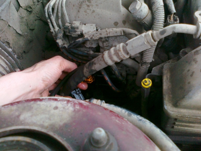

Оба клапана с которых идет ошибка были успешно найдены, на них предыдущим хозяином были скинуты клеммы, может и до него скинули, клеммы все забиты грязью, залил WD-40 отчистил сколько смог, а как подсоединять не знаю, 2 клапана оба черные и два разъема один ораньжевый, другой черный. попробовал подъсоединять всяко их менять местами, ошибки не уходят. Вопрос какой и куда разъем цеплять? Какова методика проверки клапанов? И как проверить сами разъемы, когда и какое напряжение на них приходить должно?
На фото 1 и 2 клапана, 3 и 4 разъемы подключения

Неплохо бы и прозвонить обмотки соленоидов

и ошибки сбросить

ошибки эти не сбрасываются, сразу появляются как зажигание включаешь, даже заводить не надо. Сбрасываю правильно, так как остальные ошибки заведомо вызваные сбрасываются

МОГУ НА СВОЕЙ ПОСМОТРЕТЬ ТОЖЕ FS КАКОЙ РАЗЬЕМ КУДА ЦЕПЛЯТЬ НУ ТОЛЬКО ЗАВТРА ЕСЛИ НАДО?

На моей желтый сверху черный с низу
