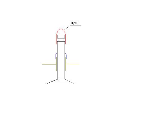

ставили колпачки без пули
А можно подробнее?
25 фев 2005 16:27
Короче где-то что-то левое, либо з/ч не оригинал, либо ремонтники не оригинал :smile:
25 фев 2005 17:42
А можно подробнее?
это такая пимпочка похожая на пулю но пустую внутри,при сборке одевается на конец клапана,скрывает острые края проточки клапана, можно попытатся просто обмотать изолентой

25 фев 2005 17:59
arn, спасибо!
Век живи - век учись... :wink:
