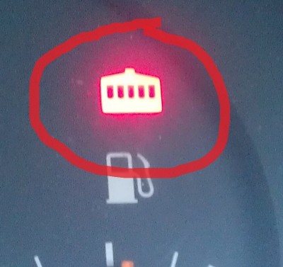

Что за индикатор?? Горит постоянно после запуска двигателя. Ни в одной книжке не нашел, и в нете тоже найти не получилось..((( Кто знает подскажите что означает

А где же он?

Ща фото кину

Вот
234.jpg [ 190.84 | Просмотров: 2804 ]

Посмотрел по вину сразу что у тебя дизель, так и догадывался, что какой то чисто дизельный огонёк горит у тебя.
Уроверь охлаждайки в радиаторе это.
Дизеля критичней к перегреву, чем бензинки, посему у них есть такой индикатор.
Его ещё называют "Домик"
А ещё у тебя есть "Ремень", может загорется со временем.

У меня не стоит ремень на кондиционер. Может это и означает?

Нет.
То, что ты мне показал - это низкий уровень антифриза в радиаторе.
Проверь, долей.
Кстати, не зря она красная - лучше уровень не упускать.
"Ремень" загорается просто время от времени сам, не вызывая никаких проблем.
Его задача - намекнуть, что пора сменить ремень ГРМ, не более.
После смены ремня лампа "сбрасывается" нажатием в какую-то точку на приборке.

PutniG все правильно говорят, это уровень охлаждайки
У меня на трибьюте бензиновым был такой индикатор, так что не только на дизелях

Жиндосина
Ну, на GD/GE только на дизелях.
А вообще, полезный индикатор.
Можно было бы на нём и не экономить.

Могу только одно добавить,если при достаточном уровне ож он периодически начинает моргать-пришел конец ГБЦ или прокладке под ней
