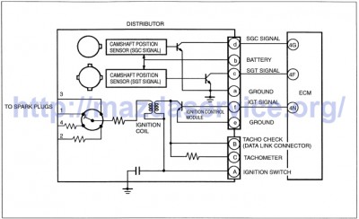

Я делал так ставил ключ на on, в шестиконтактный(или пяти) разъем в гнезда "A" и "E"(верхнии крайнии) цыплял вольтметр. И там напряжения не было никакого. Я все правильно сделал? И почему там может не быть напряжения? Распределитель зажигания S5.

оно?
distrib.jpg [ 94.38 | Просмотров: 2203 ]

Да оно. Напряжение есть. А вот когда мереешь сопротивление на первичной обмотке, тестер пищит что короткое замыкание и цифры какие-то очень маленькие, что то типо 0,01 Ом
