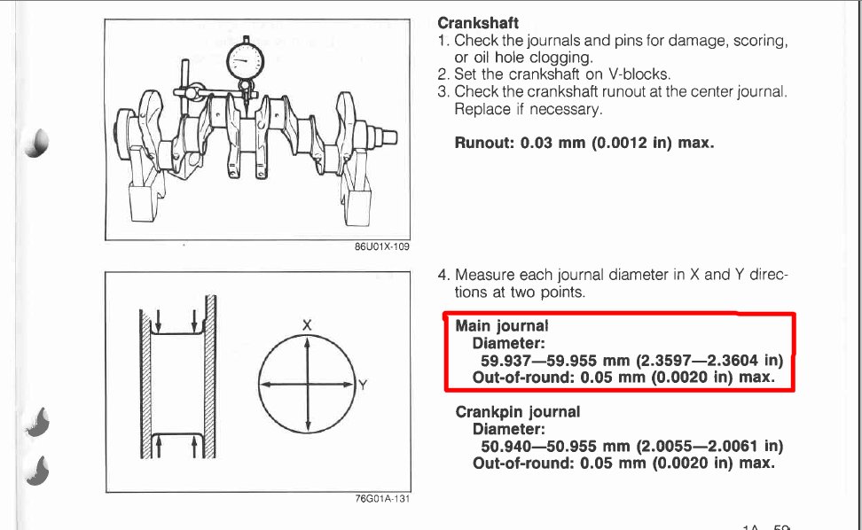

Ребята!
Подскажите, пожалуйста, размер коренных шеек распредвала у двигателя F2 V - 2.2 литра,
Мазды 626, г.в. -1990.
Сосед попросил узнать через форум, может кто знает, или подскажет куда ещё можно обратиться?
Он решил сделать напыление на эти шейки (износились сильно), а потом подогнать нужный размер. (найти запчасть эту не смог, вот и ...)
11.jpg [ 95.86 | Просмотров: 2651 ]
