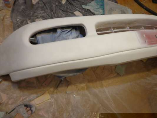

мне сосед подравнял машину пока я был дома, в итоге сломан передний бампер, страховка не покрыла расходы на ремонт поэтому я решил восстановить бампер своими руками.
так как раньше я занимался подготовкой и покраской автомобилей (правда бодзабыл уже) для меня это не составило особого труда.так как в гараже нет отопления, а обогреватель не справлялся с морозом, было -20, то я решил собрать бампер в гараже, а красить дома в большой комнате.
мне понадобилось :
краска (подбор коллера и закачка в баллоны) 2 баллона + лак 2 баллона примерно 2000р
краски ушел один баллон и лака тоже 1 баллон (так что по 2 балона зря купил)
2 баллона грунта по пластику
1 упаковка шпаклёвки со стекловолокном
1 упаковка обычной шпаклёвки
1 пабор для ремонта (ткань стекловолокно + эпоксидный клей)

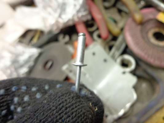

1 пакет клёпок размер не помню + клёпачник

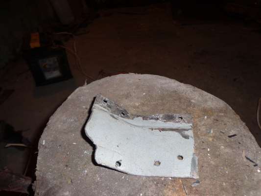

1 старое крыло вырезал и выгибал куски железа из него (заплатки)
шуруповёрт
отрезная машинка (купил в Ленте за 300 р)
набор шпателей для ремонта 100р
0.5 л растворитель 646
1 л обезжиривателя
2 м шкурка 240
1.5 м шкурка 120
0.8 м шкурка 80
1 квадрат 400
1 квадрат 800
обычная вода
"намордник" 100р чтобы не дышать пылью
плёнка самая дешевая 12метров (двойная) 144р (обклеил комнату)
1 широкий скотч
вроде бы всё

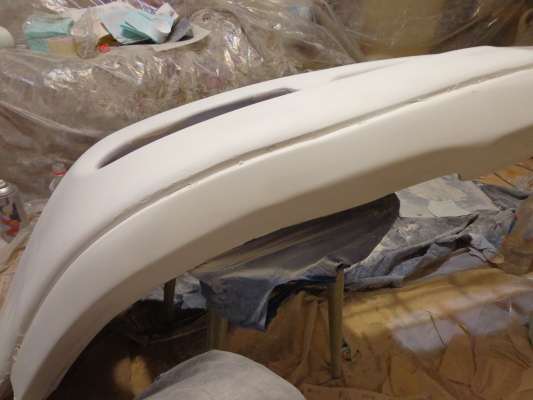

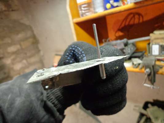

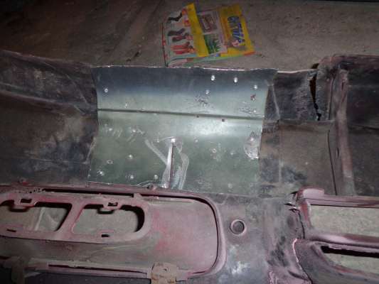

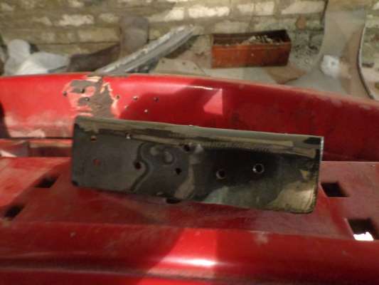

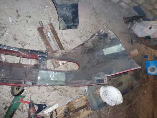

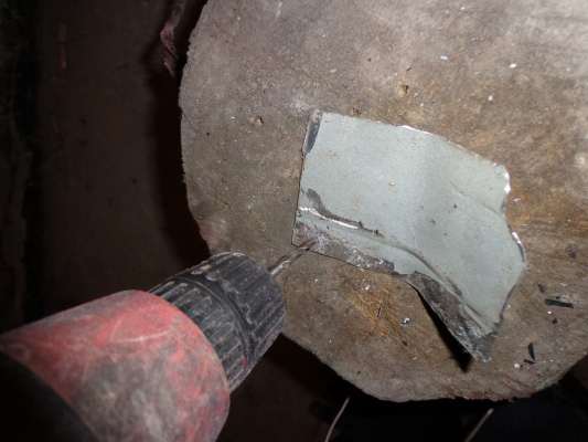

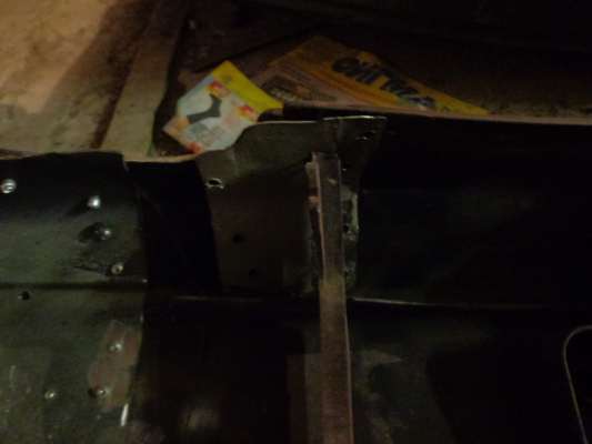

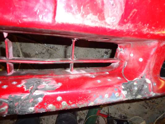

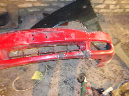

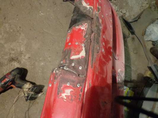

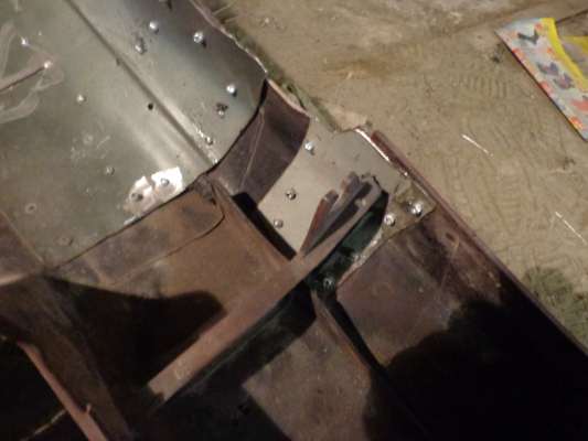

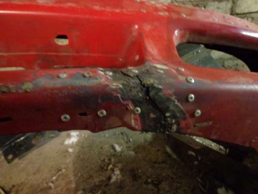

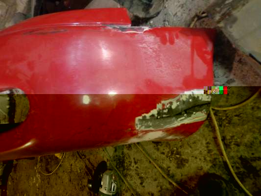

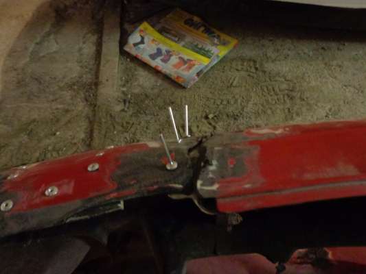

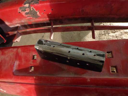

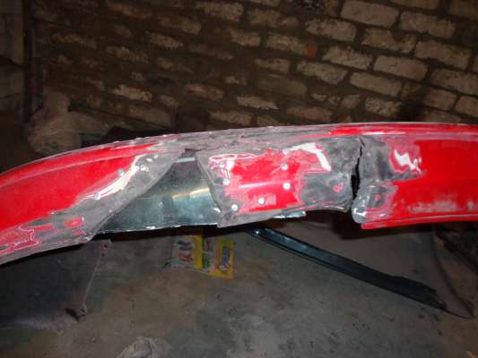

для начала в гараже собрал бампер с помощью клёпок и железа.
принёс домой шкурим всю поверхность которая будем обрабатывать (шпаклевать) 120 шкуркой, железо желательно полностью отчистить от краски, ржавчины , грязи.

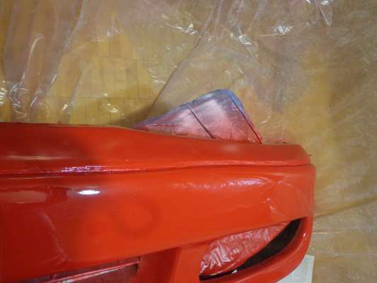

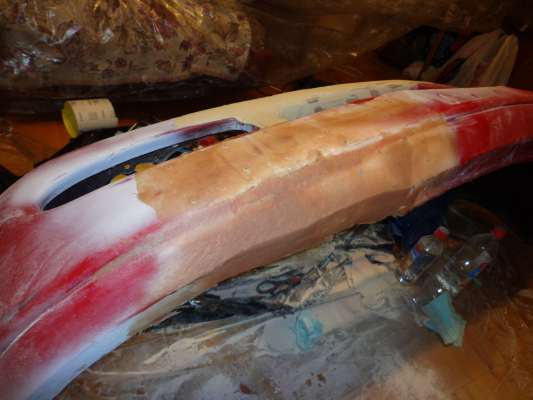

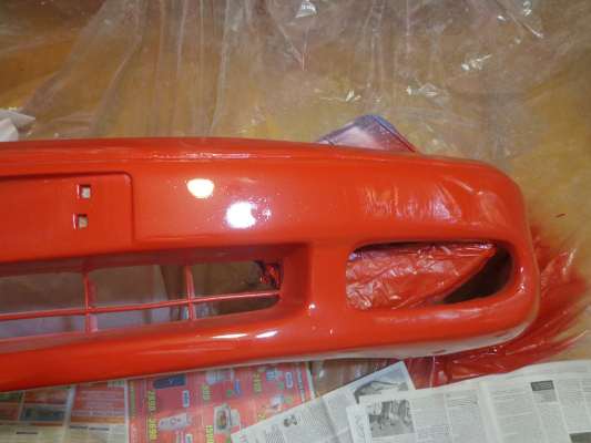

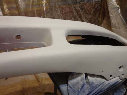

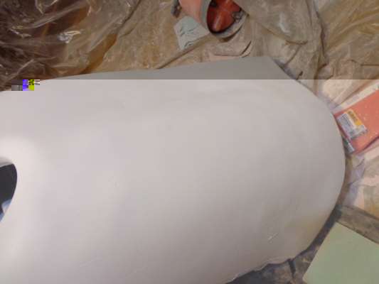

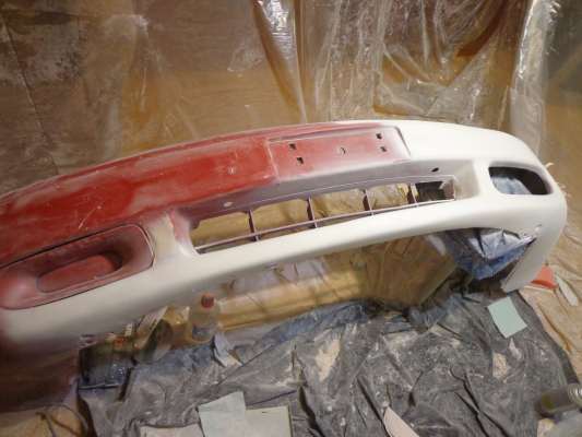

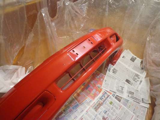

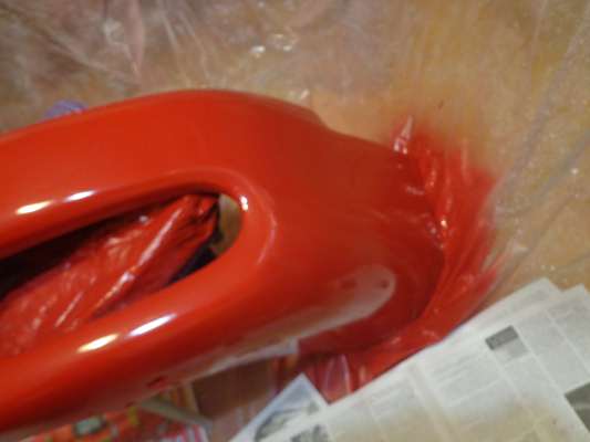

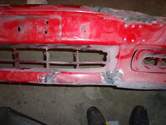

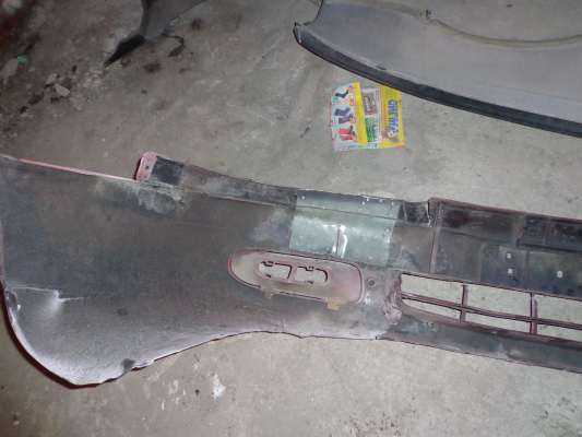

обезжириваем,берём стекловолокно отрезаем нужный кусок , разводим эпоксидный клей, промазываем железо и края пластика клеем накладываем ткань(стекловолокно) промазываем эпоксидным плеем обильно, смотрите чтобы всё плотно прилегало к железу и пластику без полостей с воздухом. в отверстия где пластик соединён с железом тоже не помешает залить эпоксидный клей. ждём пока высохнет.шкурим 120, накладываем стекловолокнистую шпаклёвку несколько раз пока не вывудуп римерную геометрию бампера.большие части засохшей шпаклёвки для удобства вышкуриваем 80, далее 120. далее обычная шпаклёвка выводим до идеала. можно купить доводящую шпаклёвку ей проще убрать мелкие поры от воздуза трещинки и вывести поверхность в идеал.обычную шпаклёвку обрабатываем 120 шкуркой, далее когда уже будут последние моменты доводить до идеала 240. 240 шкуркой нужно прошкупить все места где вы шкурили 120 иначе после покраски у вас бампер будет в полосочку. далее всё заливается грунтом. после чего грунт вышкуриваеться 400 с применением воды и далее вся поверхность которая будет покрашена вышкуриваеться 800. далее обезжириваем и красим, подсыхает немного красим второй раз,подсохла покрываем лаком тоже в 2 слоя. на фотках всё видно. прошу не критиковать и не кидаться тапками , я делал просто на от*бись чтобы предать вид полуумершему бамперу,цели выводить в идеал не было, но даже так получилось в полне не плохо. :beer:
Комментарий к файлу: соединяем части бампера, железом заменяем недостающий элемент
DSC00489.jpg [ 23.05 | Просмотров: 2985 ]
DSC00487.jpg [ 21.86 | Просмотров: 2985 ]
Комментарий к файлу: вид изнутри

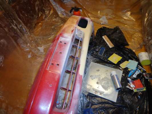

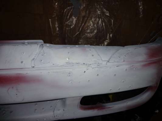

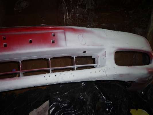

все места куда будет накладываться шпаклёвка нужно загрунтовать и потом зашкурить 120 шкуркой

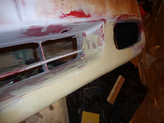

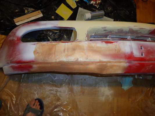

так накладываеться стекловолокнистая шпаклёвка

единственный недостаток данного мероприятия, то что плёнку нужно соединять герметично чтобы небыло намёка на дырку. так как я этого не учел и оставил открытое место под потолком,после ремонта пришлось мыть комнату от пыли.
