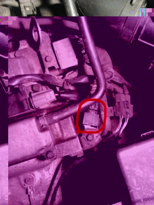

Подскажите пожалуйста, что за датчик изображён на фото? Он установлен на Мазда 323 s 2002 г. в. 1.6 бензин. Авто побывало в ДТП, в результате которого "датчик" раскололся на двое. На его сохранившейся половине есть маркировка: сверху "250/0/47", ниже буква "М" обведённая кружком и в самом низу - "262".
IMG_20130120_124259.jpg [ 143.77 | Просмотров: 3352 ]

Конденсатор фильтра 0,47мкФ

alfal, спасибо вам! А Вы не сможете подсказать код (артикул) этой детали?

Зачем тебе код детали? Идёшь в любой автокиоск и покупаешь там. Эта запчасть не представляет собой эксклюзив, а вот если заказывать новый оригинал, как раз цена будет эксклюзив. От ВАЗ будет тоже самое 250В. 0,47мкФ.(в метеллическом корпусе на крепёжной пластине с гибким выводом).

Найди на разборке, цена вопроса 2-3$
