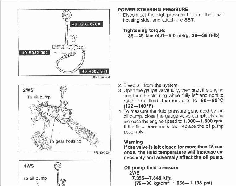

3D_Max писал(а):
а как можно давление проверить??? только СТО?
Если сможеш соорудить подобное.
2.jpg [ 107.96 | Просмотров: 4525 ]
