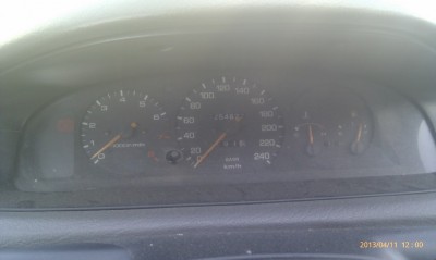

Всех приветствую.
Парни, возникла какая-то проблемма (непонятка) с холостым ходом. Ситуация в следующем - завожу машину, прогревочные держатся, по мере нагрева спускаются в итоге когда стрелка начинает шевеление уходят к нулю и устанавливаются как на картинке ниже. По ошибкам не сообразиол есть они или их нет. Из увиденного - 8 коротких вспышек, потом пауза и снова 8 коротких вспышек (имеется видео). Пробовал довернуть холостой с помощью перемычки и винта на дросселе. вниз опускаются, выше первой метки на тахометре не поднимаются. Воздушный фильтр новый - отроду неделя. Холостой ровный и компенсация работает. Куда копать?

Попробуй MAF датчик отключить при работающем двигателе... холостые могут в норму прийти.

пробовал. тогда провал и снова на том же уровне. ну теперь хоть понятно в каком направлении копать. огромный респект. наверное когда снимал MAF чего-то случилось с проводкой :(
ЗЫ а в него можно чем нить дунуть типа промыть? карбклинером или какой другой гадостью?!

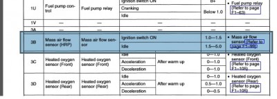

во чего еще нашел в воркшопе:
средний провод идет на контакт ЕСМ 3В а там видим что при ключенном зажигании там от 1 до 1.5 вольт, а при выключенном от 1.5 до 5! осталось еще туда цешкой ткнуть и посмотреть.
Немного не верно при включенном зажигании там от 1 до 1.5 вольт, а при холостом ходе от 1.5 до 5!
У меня вообще maf bosch с платкой адаптации. Так если поставить напряжение при вкл.зажигании выставить 1 до 1.4 она вообще не заводиться.
По твоей проблеме: кроме напряжения есть еще др. параметры которые эбу могут не понравиться...
P.S. у самого сайчас проблемы с работой двс на хх.
