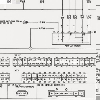

Ребят, кто может дать ссылку где есть распиновка коннектора на МАФ? помню настраивал болтиком и вольтметром, щас найти это не могу
Mazda 626 88г. 2.2i 12v Ufa
http://cs306111.userapi.com/v306111418/139b/g3Pac8s6h2Q.jpg
 Заголовок сообщения: Re: Помогите разобраться с ошибкой №17 - лямбда. Mazda 626 GD | мазда (mazda) форум
27 дек 2013 21:30
Сообщений: 664
Откуда: г.Оренбург
Возможно ты путаешь МАФ с ДПДЗ :pardon:

28 дек 2013 14:23
Если тебя это устроит
Airflow meter 626GDF2.jpg [ 132.83 | Просмотров: 9260 ]
