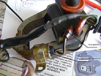

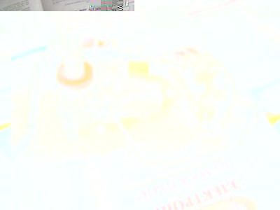

Парни всем привет! Снял трамблер, заменил сальник на хондовский, подошел идеально , как и писали ребята. Осмотрел все содержимое трамблера. Катушку, коммутатор. Катушка здесь стоит CM1T-216, коммутатор RSB-52. Видимых дефектов не обнаружил. Правда проводки немного потрескались. , но звонятся. Вопрос откуда подается напряжение на первичную обмотку катушки? На нее приходит на первый контакт от контакта А разъема через сопротивление ( похожий на конденсатор). На второй контакт катушки приходит три провода:
1-от внутреннего контакта коммутатора,
2 -контакта Е выносного разъема
3- от контакта D ( звонится через сопротивление 1 ком, которое расположено в жгуте, резать я его не стал.)
Так откуда должна прийти напруга 12 В, на контакт А выносного разъема?
На коммутатор как я уже писал напряжения приходят. а на катушку нет. Подскажите , кто уже здесь разбирался?

с контактной группы замка при включении зажигания приходит + на тот отдельный вывод катушки (где "резистор, похожий на конденсатор").
второй вывод соединен с ключевым транзистором для коммутации катушки на массу при работе, а резистор там на 1 кОм для цепи сигнала тахометра.
