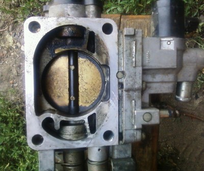

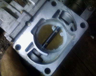

роман 626 писал(а):
винт есть. пробовал выкручивать его помоему хуже становилось, вкрутил его почти до конца вроде бы лучше стало, но не намного.
Странно... если на моей винт до конца закрутить, то она так и наровит заглохнуть и ещё, начинает активно щёлкать клапан ХХ.
Дружище, у тебя по-ходу имеется хороший подсос воздуха, возможно в дросселе через заслонку. У меня так было, когда я отверткой по незнанке счистил уплотнение. Сними её и посмотри на просвет. На первой фотке есть нежелаемый зазор на второй уже заделал.
-0108.jpg [ 161.07 | Просмотров: 9008 ]
-0116.jpg [ 196.33 | Просмотров: 9008 ]

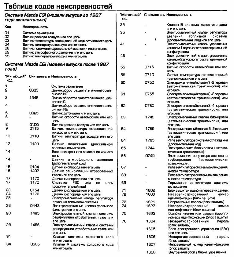

Hulygan писал(а):
P0760 Shift Solenoid C Malfunction
код 3 раза повторяется
Да ну, ошибки двухзначные.
17 и 71
bb.jpg [ 177.75 | Просмотров: 8154 ]
Бородатый маздовод
 Заголовок сообщения: Re: вибрация двигателя | мазда (mazda) форум
23 сен 2014 18:35
Сообщений: 664
Откуда: г.Оренбург
Ошибки на моей двухзначные всегда были.
ошибка 17 Feedback System (poss O2 sensor) or Closed Loop System- Feedback cancelled - left hand side
ошибка 71 Injector (Front secondary)
Вот что я нашел: 17 - датчик кислорода левый, а 71- что с инжектором :pardon:
