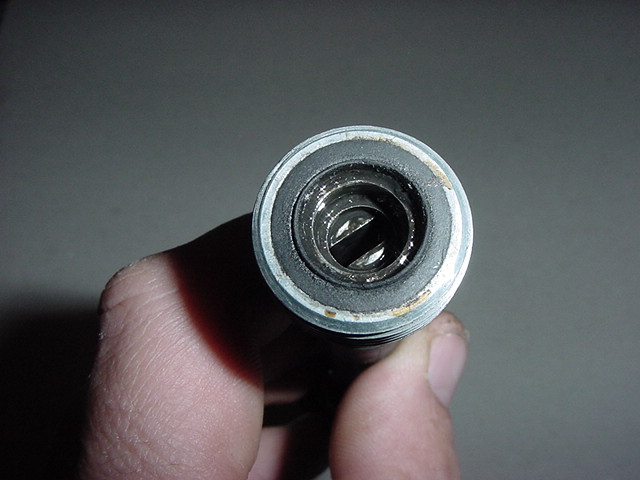

Из салона выходит тросик спидометра, заканчивается шлицем (или "папой") – фото1.

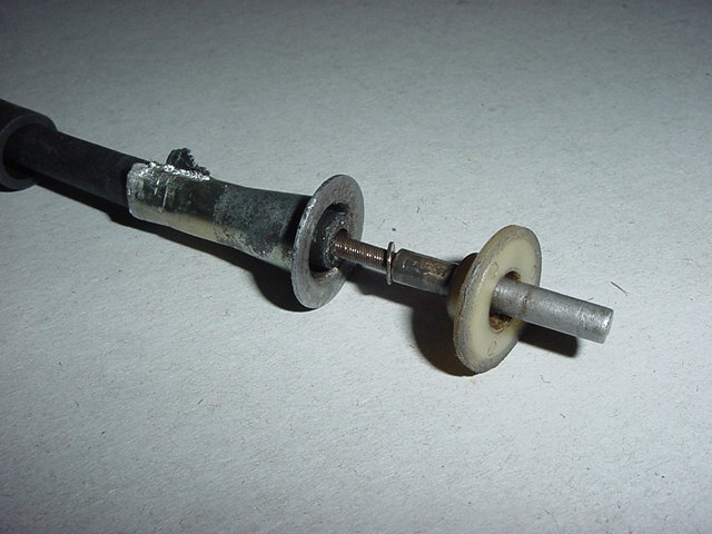

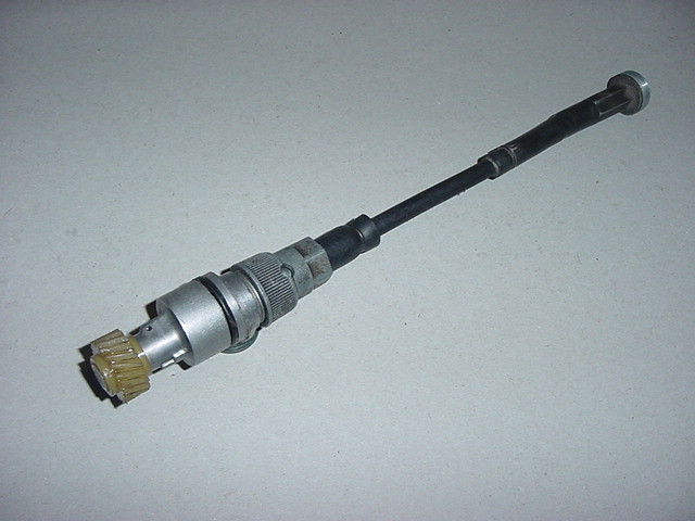

Этот "папа" соединён с приводом спидометра на КПП коротким (сантиметров 25) тросиком, назовём его "промежуточным" – на фото 2 он в сборе с приводом.
Вот в нём-то и была причина. Дело в том, что "мама" промежуточного тросика сидит глубоко, и шлиц "папы" не доставал до выреза – фото 3.
Вариантов решения 2: или удлинить сам тросик (что невозможно), или укоротить его оплётку, тогда втулка с вырезом у "мамы" поднимется до нужного уровня. Выбираем второе.

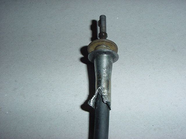

Чтобы укоротить оплётку, надо сместить резиновую трубку-уплотнение (она на хомуте) и сдвинуть напрессованный кожух. Зажат он на совесть, поэтому пришлось его немного покоцать бокорезами – фото 4.

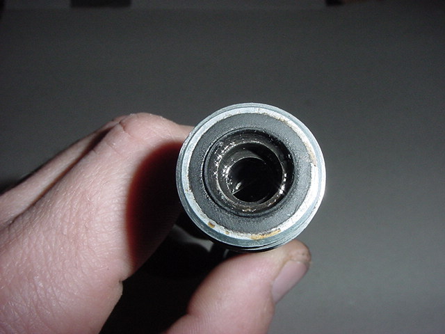

Потом срезаем оплётку (в моём случае это 7 мм) – аккуратно, шоб не повредить сам тросик. На фото 5 – узел после укорочения оплётки. Теперь сам тросик имеет продольный люфт, что позволяет поднять разрезную втулочку у "мамы".
Надвигаем кожух на новое место (выше на те же 7 мм), убеждаемся, что тросик свободно вращается, и зажимаем кожух плоскогубцами. Место, где он был разрезан, потом закроется резиновой трубкой-уплотнением и сверху гайкой (это хорошо видно на фото 2) – так что особой красоты не нужно, главное – надёжно зажать но и не передавить оплётку.

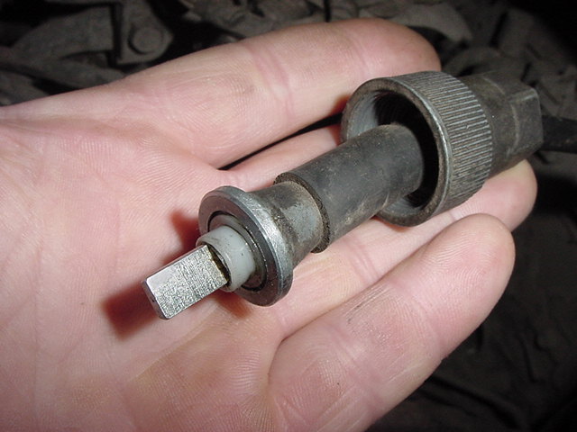

Теперь наша "мама" выглядит совсем по-другому – надёжное зацепление со шлицом "папы" обеспечено – фото 6.
Собираем, заводим, катаемся и радуемся стрелке, которая не дрожит, не дёргается, а очень чётко информирует о скорости любимого автомобиля.
