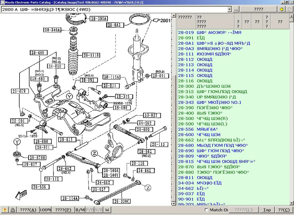

Народ, являюсь обладателем сего агрегата 323F 1993 BG6Z (не слепая) 4WD 1.6 16V AT
настала пора поменять салентблоки, но они (новые) как известно идут с рычагами.
А так как менять думаю перед и зад, то по деньгам получается крутовато.
Может кто знает от чего могут подойти. А если и номера подскажите то буду счастлив.

08 июн 2005 13:51
У праворуких вина нет, есть # кузова
А по EPS на мою ласточку показывает номера рычагов, отдельно салейнтблоков нет, по крайней мере я не нашел .
08 июн 2005 13:57
Capture-2.jpg [ 147.33 | Просмотров: 1066 ]
08 июн 2005 15:13
А у наших леворуких спереди сайленты отдельные, а вот сзади точно в рычагах, хотя народ пытался, вроде как, запихать в рычаги отдельно купленные сайленты.
Вот такая история.
