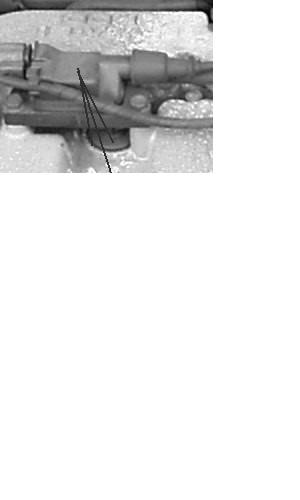

Принимайте в свои ряды, вот купил авто и сразу проблема возникла - троит, точнее двоит двигло. Причину выяснил - капец катушке , идущей на 2-ю и 3-ю свечи, только вот точное название этой катушки не знаю. Люди добрые, подскажите как правильно сия вещь называется. Может это коммутатор? Где его купить? Был на разборе в Марьино - говорят нет такого, так как машина относительно свежая и таких вещей нет в наличии, только на заказ. Фото прилагаю. Машина мазда примаси 99 г., 1.8 л, двигатель FP (вроде такой же, как у 626 й).

Если это действительно катушка не переживай, она новая стоит недорого и должна быть в Москве, точнее скажу если дашь ВИН.
04 апр 2005 17:19
К стати на фото изображена именно катушка.

Спасибо за помощь - цена вопроса встала 900 руб. Купил катуху на Кунцевском авторынке и все стало ОК.

В добавление : то, что пудрит мозги катушка - понял методом тыка. Грешил на свечи, купил новые, поставил, но результат нулевой, как дергалась, так и продолжала дергаться. Обратил внимание, что на старых свечах нагар неодинаковый - на 1 й и 4 й свечах соответствует норме, а 2 я и 3 я свечи не рабочие. Тогда взял и начал отсоединять клеммы поочередно с катушек (их две). Отсоединил клемму от первой катухи, которая идет на 1 и 4 свечи - двигатель заглох. Присоединил клемму. Опять завел машину , отсоединил клемму от второй катушки (на 2 и 3 свечи) - авто как двоило так и двоит. Ну тут и дураку станет ясно - причина в катушке на 2 и 3 свечи.
