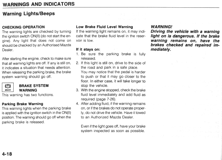

08 июн 2005 09:51
проверь уровень тормозухи...
4-18.gif [ 40.46 | Просмотров: 4287 ]

22 июн 2005 12:09
У меня было - загоралась при торможении. Уровень тормозухи был в норме. Поменял колодки и лампочка перестала загораться. А мануал говорит только две причины - ручник и низкий уровень тормозухи :sad:
