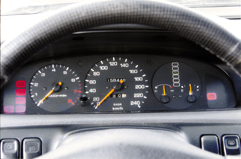

Ваще о наличии АБС должен говорить индикатор на приборной панели :wink:

08 июл 2005 13:46
БЛИН!!!
Если машина оборудована АБС то обязательно должен быть индикатор состояния при запуске загорается лампа на приборке и гаснет - всё ОК
продолжает гореть- в системе неисправность АБС отключена

08 июл 2005 13:50
Zorik,
ага, а если лампочка сгорела? :smile:

08 июл 2005 14:02
Если лампа сгорела то индикатор остался :D
Вроде справа он на картинке
http://www.autoreview.ru/new_site/year2 ... _old/1.htm
Авторевю о ГЕ
maz-11.jpg [ 81.44 | Просмотров: 3841 ]
08 июл 2005 14:26
угу.....индикатор есть...значит все работает.....спасибо)
