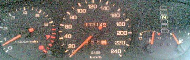

28 окт 2005 17:07
выкладываю виды.
Image(028).jpg [ 19.87 | Просмотров: 3132 ]

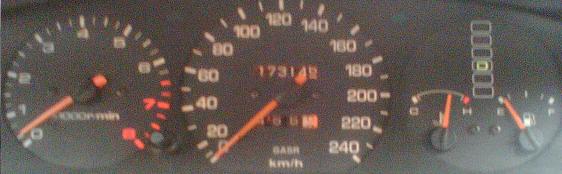

28 окт 2005 17:09
а теперь на N
Image(029).jpg [ 29.6 | Просмотров: 3132 ]
28 окт 2005 17:11
что теперь по советуете?
28 окт 2005 19:12
Сообщений: 3570
все тоже самое... и обороты подрегулировать и остальную профилактику
